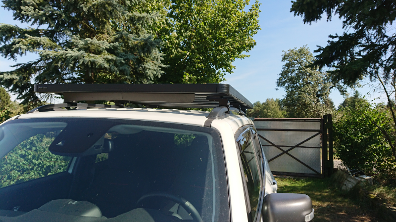

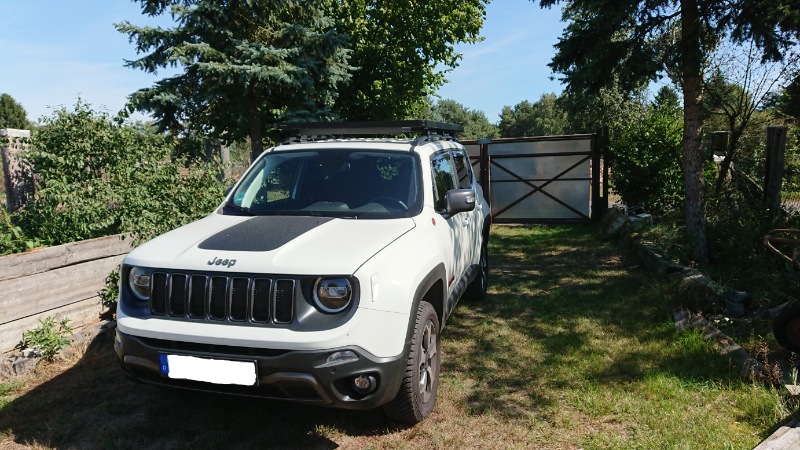

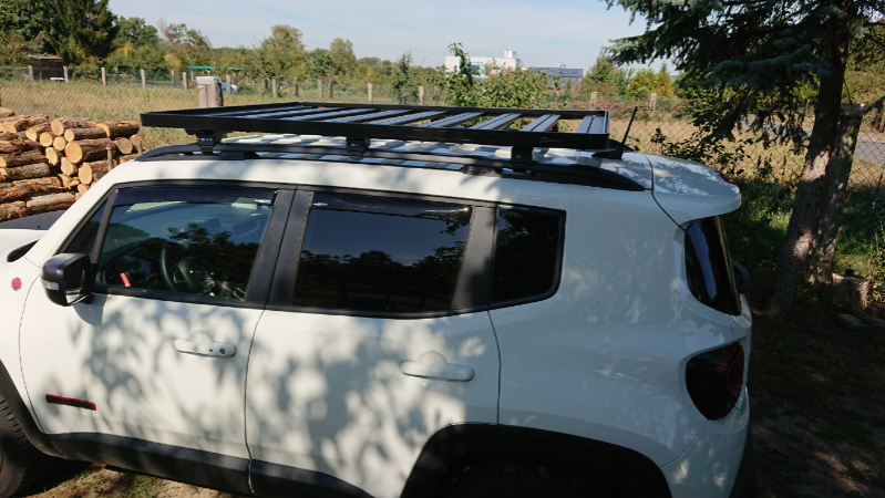

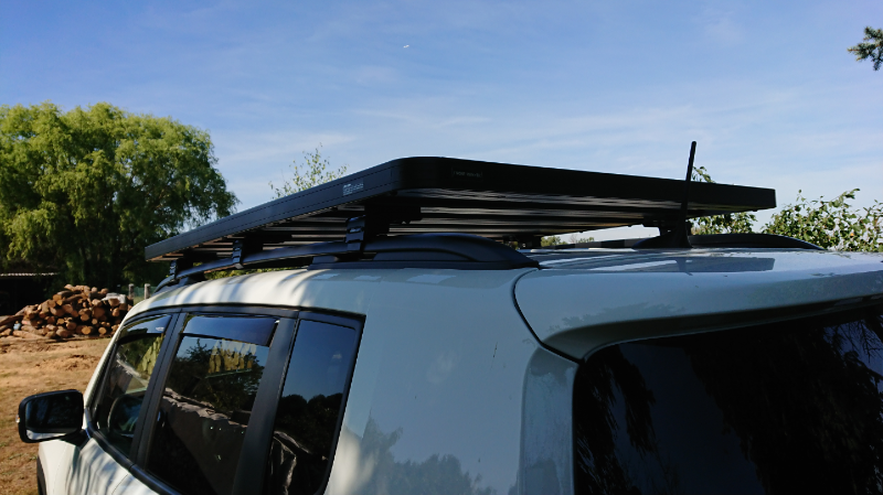

    • So, ich habe meinen Dachträger bestellt, zusammengebaut , und gestern endlich aufs Auto montiert :D
      Geworden ist es der Frontrunner Slimline II mit den Maßen 1762x1255, und ich finde das Teil sowas von cool, und sieht einfach auf dem Renegade genial aus, man kann schon sagen es steht ihm :P
      Tja, das war der erste Schritt in Richtung Dachzelt, und das Dachzelt an sich, das kann ja noch etwas warten, man hat ja den ganzen Herbst, Winter Zeit noch zu recherchieren.
      Meine ersten Erkenntnisse will ich auch mal für die Nachwelt hier festhalten.
      Windgeräusche sind bis ca. 100kmh praktisch keine vorhanden.
      Ab 100-115,nimmt man dann leichte Windgeräusche wahr.
      Ab 120-125 hört man schon , das man was aufm Dach hat.
      Ab 130-140 wirds dann schon deutlich lauter.
      Zum Verbrauch, auf der Autobahn, bei 120kmh brauch er um die 0,3-0,5l mehr, in der Stadt oder Landstraße, kaum bis keine Veränderung.
      Bilder folgen ^^

    • So hier mal paar Bilder

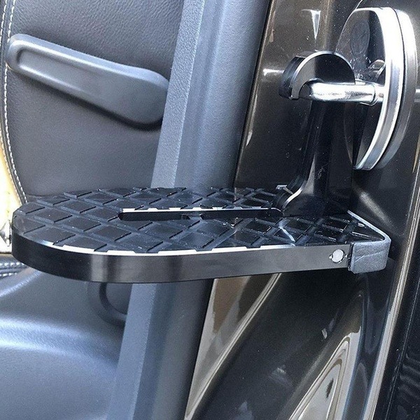

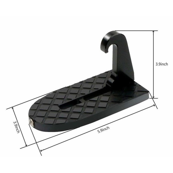

    • Bin zwar bekennender Nichtdachboxler, wenn ich aber eine hätte, würde ich mir das hier auf jeden Fall gönnen:
        94,43 kB, 600×600, 32 mal angesehen
        110,16 kB, 600×600, 38 mal angesehen
    • @Chris1200 sehr coole Sache, hab jetzt noch nicht geguckt, wie teuer sowas kommt, aber ausprobieren würde ich das schon mal, denn braucht man keine seperate Leiter :)
      Hier nochmal nen Link
      amazon.de/dp/B07K8MMGNG/ref=cm_sw_r_apa_i_VI-XEbSB2VXYZ
      Dieser Beitrag wurde bereits 1 mal editiert, zuletzt von Mac-OOO ()
    • Habe ich in anderen forum schon gesehen, die Statements dazu war sehr unterschiedlich, von OK, brauchbar bis hin zu Beulen oder verbiegen im Blech, ich finde deine Variante Mirko, mit der Teleskop Leiter schon sehr gut :023:
