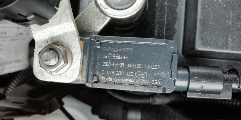

  • Sehr cool. Würde mich jetzt nur mal interessieren, wo bei meinem der Fehler liegen könnte. Am Freitag bin ich für ein Softwareupdate wieder in der Werkstatt. Allerdings sagte der Herr mir ja, da könne man nichts machen, weil ich zu wenig fahre. DAS allerdings halte ich für lächerlich. Hat nicht irgendwer eine Idee? Wird die Batterie bzw. der Ladezustand nicht erkannt? Ist evtl. ein Sensor im Eimer? Wenn ja welcher und wo und wie checkt man das?
