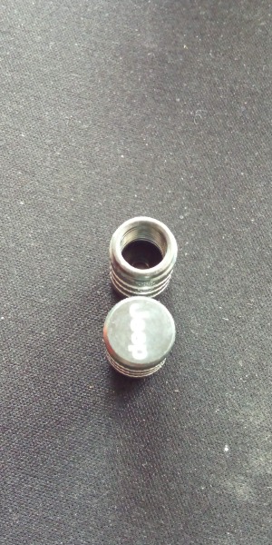

    Hallo,
    auf dem Forumstreffen haben wir über nette und günstige Verschönerungen gesprochen, Andy wollte ja was einstellen, ...ich hab sie nun selbst gefunden und auch bestellt.
    Ventilkappen einmal aus Alu und einmal aus Kunstoff,...
    Ich meine mich zu erinnern, das Alu mit dem Metall des Ventils "reagiert" muß ich da irgendetwas auf die Ventile auftragen, damit da nichts reagiert?
    Danke Jungs für eine Info.

  • ... ich hab jeweils einen Tropfen Korrosionsschutzwachs in das Gewinde der Kappen getropft (nicht auf´s Ventil!). Ist zwar erst ein 3/4 Jahr her, aber bis jetzt habe ich keinen Ansatz für Probleme entdecken können.

    Ich meine, hier im Forum gelesen zu haben, dass es Einige gab, welche die Alukappen nur mittels "Dremel" abbekommen haben. Ich habe seitdem vorsichtshalber nur noch Kunststoffkappen drauf. Es wäre doch ärgerlich, wenn man wegen so einem Gimmik eventuell dann doch neue Ventile und eventuell sogar Drucksensoren bräuchte.

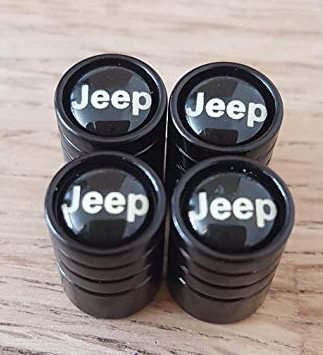

  • ... ich habe die Speed-Demon Kappen:
    ... "Deluxe"-Qualität (so der Hersteller :whistling: ) angeblich mit Kunststoffinnengewinde (!).
    Eine Versiegelung mit Schutzwachs, Kupferpaste, WD40 o.ä., braucht´s da eigentlich nicht; Wachs habe ich als Schutz trotzdem drin, ist bei mir Reflex oder Misstrauen, keine Ahnung.
    Habe gerade nochmal dran gedreht: leichtgängig wie am ersten Tag.
    Werden auch nicht im Set mit einem Dremel angeboten.

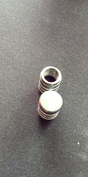

  • Jeep... :023: , Jacky, die habe ich auch aber in Grau,...ok die Paste oder der Wachs verhindert das "Festfressen", hm was ich at home gefunden habe, war Rost ex und Universal Oel für Schlösser und Schaniere, wohl nicht das richtige,...hm :/

  • ... wenn´s die Gleichen nur in einer anderen Farbe sind, haben die theoretisch auch ein Kunststoffinnengewinde. Wenn dem so ist, braucht´s da nix mehr.
    Wenn es Alu/Metall ist:
    Rost ex ist eher, wenn´s schon zu spät ist; Öl hält nicht so lange.
    Das Sicherste ist halt doch die Kunststoffkappe.
  • Ich glaube die haben Metallgewinde, siehe Bild, also doch Kupferpaste.
