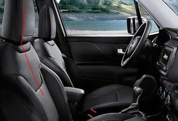

ich habe das Ganze folgendermaßen gelöst (mir ist die Sitzfläche ebenfalls zu steil und der Hintern hängt zu tief - kenne ich schon von meinem ehemaligen 500x):
Auf der Tunnelseite habe ich in die Sitzkonsole ein zusätzliches Loch unter dem Vorhandenen gebohrt und den Sitz dann dort verschraubt.
Auf der Seite beim Gurt haben ich einen 4cm x 5cm Eisenblock in einer Dicke von 2cm untergelegt (Mit einem 12er Loch).
Somit kommt der Sitz samt Konsole nur hinten um 2cm höher und die Schmerzen werden auf Grund des neuen Winkels besser (bei mir LWS und beide Knie wg. Meniskus). Es hat zu 100% geholfen.
Ist mit etwas handwerklichem Geschick selbst zu bewältigen und du kannst dir den Sattler sparen...
Der größte Vorteil ist aber, wenn es Dir nicht helfen sollte, dass es ohne Spuren zurückzurüsten ist, da man die Bohrung auf der Tunnelseite nicht sieht, durch die Abdeckung, die dort draufgeklipst ist.
Vielleicht noch eine Option für Dich, die Du in Erwägung ziehen könntest
