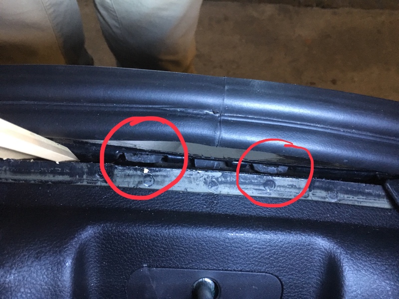

    • Hey. Das mit der Stoßstange ist etwas knifflig.
      Die äußere Hülle ist innen an einem Träger mit 10 Plastiklaschen befestigt.
      Hierzu die Haubendichtung abnehmen, mit einem Keil die Stoßstange etwas von der Karosserie wegdrücken und mit geeignetem Werkzeug die Laschen nacheinander aushebeln. Hört sich schwierig an. Ist es aber auch. ;)
      Die Bilder helfen vielleicht.
      Übrigens habe ich den Rücksitz nicht ausgebaut. Für die Verkabelung reicht es aus die linke Verkleidung nur im hinteren Bereich zu lösen.

    • Hab mal von unten fotografiert, sind das diese Laschen? Ich bekomm die Stoßstange auch nicht ab. :/
      Wie weit kann man die Stoßstange wegdrücken, die kann man doch nur paar mm bewegen, dann geht nichts mehr und sehen kann man die Laschen von oben auch nicht. mit welchem Werkzeug kommt man da ran?

    • Bei Rameder haben wir von oben wegedrückt und von unten rausgehebelt.Ein wenig WD40 auf die Plastikclips hat wahre Wunder bewirkt.
