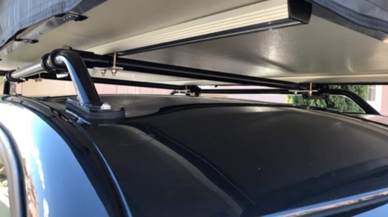

      Heute bin ich bei Facebook auf einen Post gestoßen, der mich ein wenig beunruhigt hat.
      Ich hatte ja bereits im Thread Thule Wingbar beschrieben, dass sich das Dach des Cherokee anfängt zu verbeulen, wenn man die Wingbars „zu fest anzieht“.

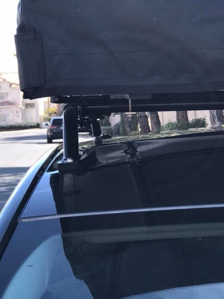

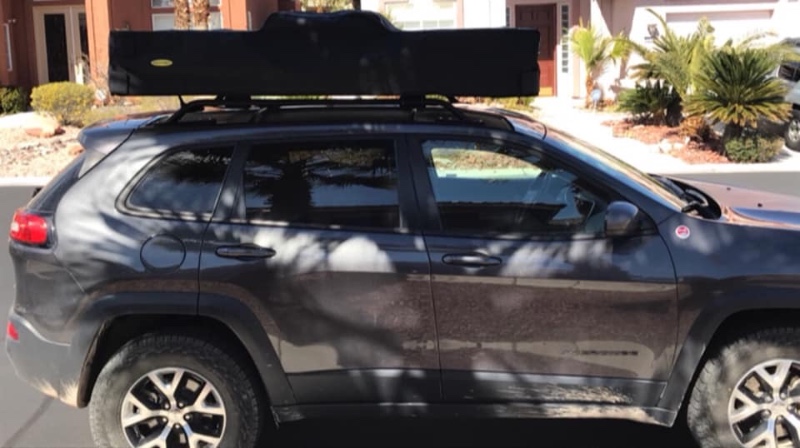

      Heute postete da ein KL-Besitzer, dass er nach der Montage eines Dachbettes und dem Besuch des selben eine entsprechende Beule im Dach hat. Ich wollte euch die entsprechenden Bilder nicht vorenthalten.
      Laut dem Threadersteller hatte er die Original Reling entfernt, und eine Reeling und entsprechende Träger von „Rocky Road“ montiert, die eine entsprechende Gewichtskapazität haben sollen. Dafür wurden wohl die original Montagepunkte genutzt.
      Den entsprechenden Thread kann ich leider nicht teilen, die Gruppe „Trailhawk Owner Group“ ist geschlossen, daher ist der Thread nicht „von aussen“ sichtbar.
      Ich halte den Bericht für plausibel, in der Gruppe wird spekuliert, dass u.a. die Montagefüsse der Rail zu klein sind wett., aber ich finde das Dach wirklich recht „weich“.

    • Sieht m.E. auch sehr gewagt aus. Das sind doch 4 Punkte auf dem Blech, wenn ich das richtig sehe und keine richtige Reling, die den Druck nach vorne und hinten abträgt.
      Meiner Meinung nach wäre das mit der Original Reling nicht passiert.
      Was lernen wir daraus? Finger weg, von gewagten Eigenbauten. Das hält doch kein Dachblech aus.
      Meine Meinung!
      2015er Cherokee Limited, granite-crystal, 2.0 l D mit 170 PS und 9-Gang-Automatik, AD I, Winter-, Navi- & Soundpaket, alle Assistenzsysteme.
    • Bei der montierten Halterung verteilt sich der Druck von oben auch nicht über eine größere Fläche. Bei der original Dachreling ist die gesamte Auflagefläche größer...
      könnte mir vorstellen, dass es an den kleineren Fußpunkten liegt.

    • Schon schräg...
      Peter ( @p.11 ) hat doch aber seinen Korb auch auf den Originalepunkten befestigt und bisher keiner Probleme gehabt soweit ich weiß...

    • Grad mal gecheckt, die Dachlast für den Cherokee KL beträgt 68kg (150lbs). Das wird auch unter dem Beitrag diskutiert. Allerdings wurde die Theorie geäußert dass die entsprechenden Relings eine 2-3mal höhere Belastung „vertragen“ solle, weil die Last halt entsprechend verteilt wird.
      Das macht mich insgesamt noch skeptischer was die Dachzelte angeht, da sollte man sich schon sicher sein... =O Und knapp 70kg sind nun wirklich nicht die Masse. Bei 2 Erwachsenen ist man da schnell drüber... :D

    • Ach du scheiße... Das ist ja richtig schlecht.
      Zu Dachzelten, generell meint die genannte Dachlast ja immer während der Fahrt. Und auf der Reling wäre das vermutlich nicht passiert. Aber trotzdem gibt das kein gutes Gefühl. Steht denn da etwas darüber ob der Hersteller Rocky Road das ding getestet hat bzw ist das extra für den KL?

      Wow, das sieht aber übel aus. Mich hatte das damals schon irritiert, dass die Relinghalterungen vorne und hinten unter Spannung durch Dachträger deutliche Spalten aufwies, aber dieses sieht wirklich nach einer größeren Instabilität aus.

      Ja, die sollen wohl direkt für den KL sein. Und Rocky Road Outfitter wirbt damit, die besten ‚roof tent kits‘ herzustellen. Schon mysteriös.
