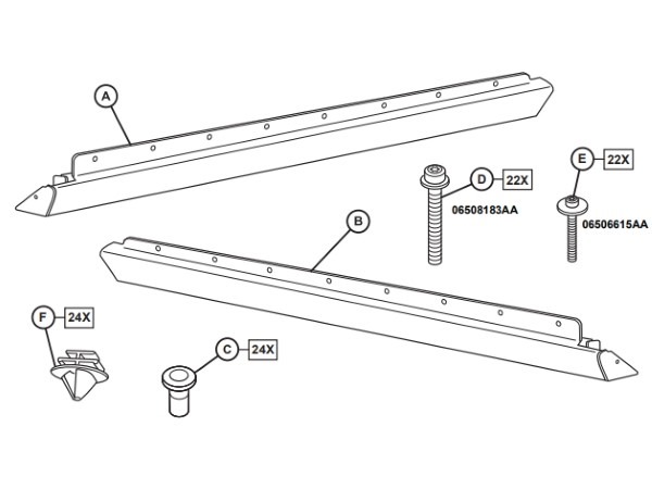

Also, diese Zeichnung sagt eigentlich alles.
So wie`s aussieht, wird das Ding am Schwellerfalz mit Spielzeugschrauben verschraubt. Und die Löcher müssten ebenfalls erst gebohrt werden.
Mein Fazit bisher: Nur Show, deshalb "Nein Danke".Mein Renegade:

Also, wenn man sich das PDF mal durchliest, erkennt man, dass die Amis sehr wohl Rostschutzmittel kennen. Allerdings wohl niemanden, der das Ganze in Feier, verständliches Deutsch übersetzen kann...
Da diese Teile mit insgesamt 12 Schrauben befestigt sind, könnte das schon eine gewisse Stabilität aufweisen...
Ich fremdel jedoch mit diesen umfangreichen Bohrungen.
Weiß nicht. Auch wenn ich denke das könnte stabil sein, überzeugt es mich noch nicht. Muss ich wohl erstmal in Natura sehen...
Trotzdem Danke für Links und Video!Grüße Alex
