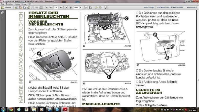

    scar2 schrieb:
    Die vordere Leseleuchteneinheit an den im Handbuch beschriebenen Stellen mit sauberen Fingern unterfassen und runterziehen
    Hab ich ein anders Handbuch? Ich finde da beim besten Willen nichts über den Ausbau der Innenleuchten,.... ?( ?(

  • Hast recht, steht nicht im Handbuch. Ist in "Nähere Informationen On Line" je nach Version ca. Seite 127.
    Findest du hier:
    aftersales.fiat.com/elum/Model…DE&cat=lib&part_number=#1
    Findest du hier:
    Ja damit kann man was anfangen!!! KLASSE! Danke :thumbsup:

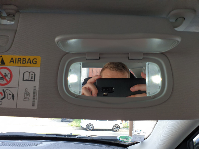

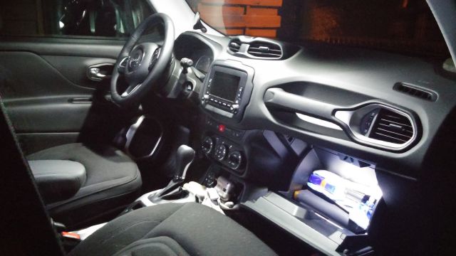

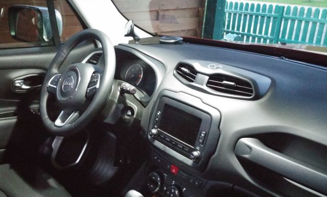

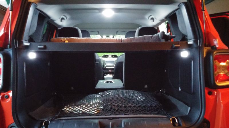

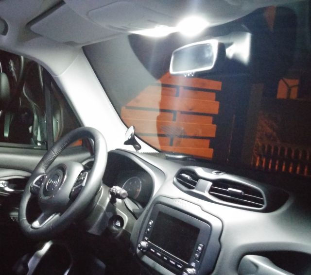

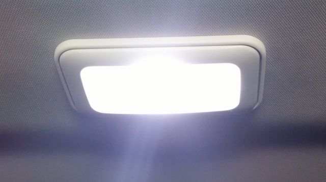

  • So, hier ein paar Bilder.
    In die Make up Spiegel habe ich keine LED reinbekommen.
  • Fein hinbekommen. Aber muss man da selbst nachts nicht mit Sonnenbrille fahren? Das sieht auf den Fotos ja sauhell aus. War das der Zweck? Oder die modernere Lichtoptik oder Energieersparnis? Würde mich jetzt echt mal interessieren.
    Chief
    2015er Cherokee Limited, granite-crystal, 2.0 l D mit 170 PS und 9-Gang-Automatik, AD I, Winter-, Navi- & Soundpaket, alle Assistenzsysteme.
    Und voraussichtlich ab Okt.21: Škoda Enyaq iV 80x Sportline (Voll-Elektrisch mit Allrad)
  • Eigentlich hab' ich die Innenbeleuchtung beim Fahren aus. ;(
    Es geht auch nicht um Strom sparen, den die Canbuswiderstände sorgen ja für die gleiche Stromaufnahme. (hatte aber schon die Fond-, Handschuhfach- und Make-Up Lampe raus und es gab keine Fehlermeldung, also wohl nicht am Canbus)
    Ich hatte vorher schon zweimal ein Auto, wo die Innenbeleuchtung serienmäßig weiß war und fand dadurch das gelbe Licht funzelig/altmodisch. Hab' eigentlich beim neuen Auto LED-Innenbeleuchtung vorausgesetzt, ebenso wie LED-Tagfahrlicht. Wenn es mal eine ECE zugelassene LED-Birne für das Tagfahrlicht gibt, wird die auch ersetzt.

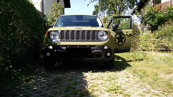

  • Hat ein wenig länger gedauert,...aber hab's dann jetzt auch geschafft! :thumbup:
    Fotos verkneif ich mir mal, sieht genau so aus wie bei Scar2 nur incl. die Schminkspiegel.
    Bei der Gelegenheit hab ich dann auch außen am Auto mit LEDs gespielt und TFL, Nebelscheinwerfer und Kennzeichenleuchten umgerüstet.
    .....hat schon was alles in weißem Licht, sieht echt Hammer aus!
    Schade nur das es nicht zulässig ist.... :cursing:
    .................mal sehen wie lange ich Spaß daran habe...hihi :thumbsup:

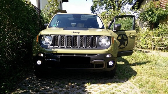

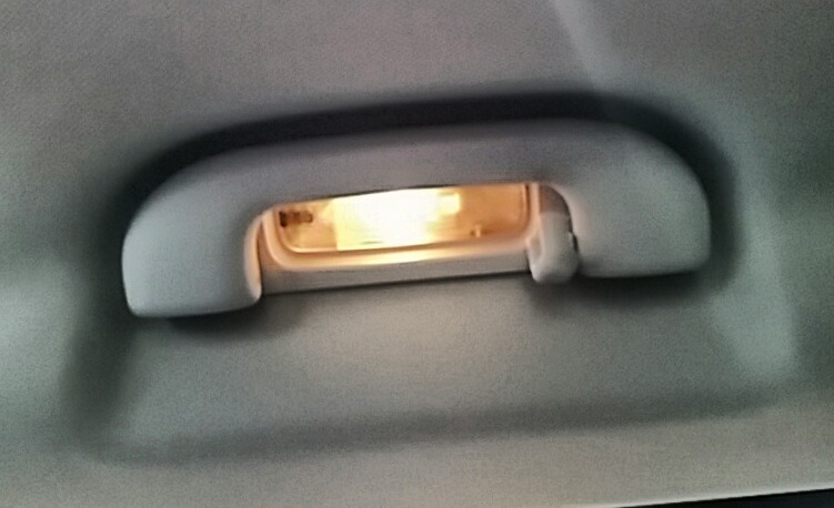

  • Ich häng dann doch mal 2 Fotos an....auch wenn's bei Sonne nicht so rüber kommt :)
      125,08 kB, 562×316, 500 mal angesehen
      125,56 kB, 577×325, 572 mal angesehen

  • Cool Thiemo, ich hatte auch schon LED-TFL-Birnen in den Renny gebaut. Die haben knapp 20,-€ das Stück gekostet. Nach knapp 3 Monaten haben sie den Geist aufgegeben und wie wild rumgeflackert :cursing:
    Was hast´e denn da nun verbaut, wenn man mal fragen darf?

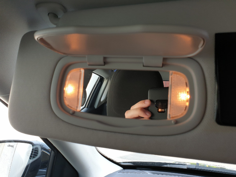

  • Hast du für die Schminkspiegel andere LED's als ich gehabt?
    Meine hatten oben, vorne und hinten eine SMD-LED auf der Platine und wegen der hinteren SMD hab' ich sie nicht in die schmale Sonnenblende bekommen, weil ich sie nicht gerade einsetzen konnte.
    Die TFL hätte ich auch gerne weiß, aber ohne ECE-Zulassung lasse ich es.

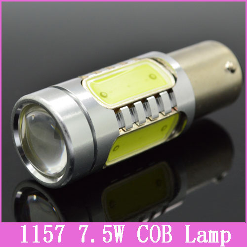

    Verbaut habe ich diese hier,...Direktimport aus China über Ali... 8) Bis jetzt ohne Probleme (hoffe das bleibt so)

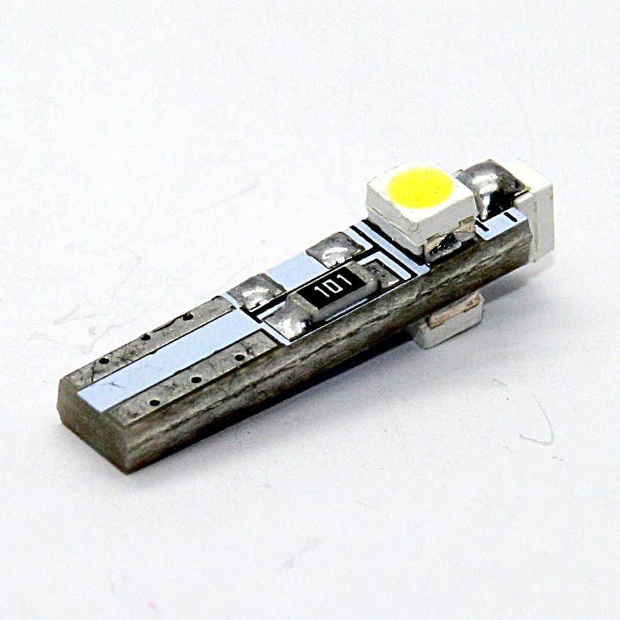

  • l
    Die TFL wirst du wohl mit Zulassung nicht finden, leider.

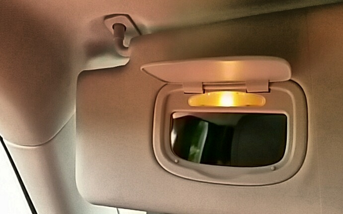

    Die LED für die Schminkspiegel sahen bei mir so aus (Foto) Dafür hatte ich bei meinem Satz 2 Sofitten die für mich keine Verwendung haben. Liegt daran, dass ich ein Panoramadach habe und meine hinteren Leuchten jeweils re. und li. am oberen Haltegriff im Einstieg sind,...und da sind dann bei mir W5W drin.

  • Ja, die hatte ich auch. War mir aber immer zu schräg im Ansatz an der Fassung und ich hab' mich nicht getraut, mit mehr Nachdruck reinzuschieben.
    Hast du den Händler wegen den hinteren LED's kontaktiert. Ich hatte ihn am Schluß schon darauf hingewiesen, daß beim Renegade mit Panoramedach hinten 2 Leuchten sind, aber da hattest du deinen Satz wohl schon.
