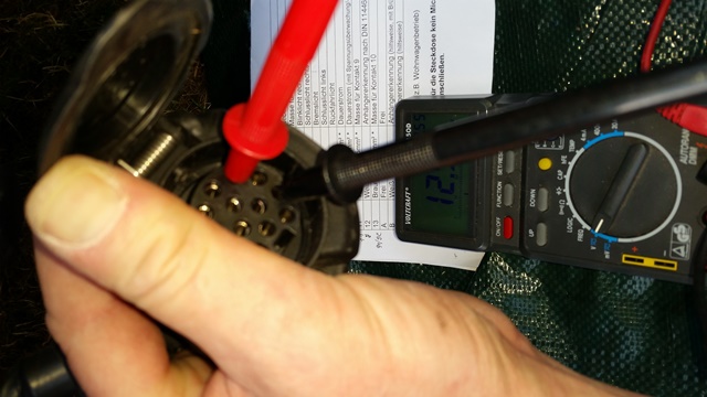

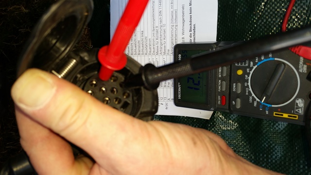

      Überprüfung mit einem Messgerät an der AHK, habe ich festgestellt, dass plus
      und minus vertauscht sind.

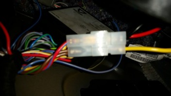

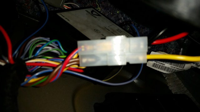

      Fakt war,
      dass an dem Stecker des Zusatzkabelbaums die Drähte falsch gesteckt waren.
      (evtl. Fertigungsfehler)
      Ich habe das
      korrigiert. Die Spannungen liegen nun auf den richtigen Steckdosenpins und die
      Funktionen am Wohnwagen sind in Ordnung.

      Besser als durchklingeln ist messen, denn bei mir waren die Kabel im Zusatzkabelbaum so verdreht,
      dass 12v auf den Massekontakten 11+13 und Minus auf den Pluskontakten 9+10 lag.
      Das hätte vieleicht im Wohnwagen ganz schön geraucht. :cursing:
