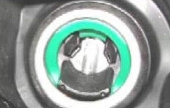

    Ich möchte bei der nächsten Tour einen Reservekanister mitnehmen.
    Steh ich sinnierend vor meinem Reni, --Motor aus--öffne die Tankklappe und will mal mit dem Finger in die Tanköffnung reinstochern
    --wohlweislich um den Wiederstand mal zu testen, ---denn der Res.Kanister hat einen Plastikeinfüllrüssel mit weichem Mittelteil/Falten dort.
    und was passiert: Ich kriege die "Sicherungsklappe"?, das silberne Metallstückchen nicht auf/reingedrückt.
    Mal geguckt ob irgendwo eine Sicherung oder sowas ist, mal mit den Zeige/Mittelfinger feste ran/rein.....: Nix passiert.
    Kann es nun sein das ein Original Einfüllstutzen--Tankstelle- mehr Power beim reinstecken punktuell bringt?
    Sollte ich nun einen Metallenen Einfüllstutzen kaufen? Muss ich ja dann wohl......
    Bin jetzt echt am Grübeln. ?(
    Weis die Gemeinde was darüber???
  • Hallo @Routier ,
    Du solltest unten im Kofferraum in der Ablage einen weißen Trichter mit genau dem richtigen Durchmesser für den Tankstutzen haben. Nur mit diesem Durchmesser kannst Du die Sperre der verbauten Tanksperre überwinden. Das verhindert übrigens auch die Verwendung eines falschen Tankrüssels an der Tankstelle.
    Wenn das Teil in der Tanköffnung sitzt, kannst Du aus jedem Kanister (langsam) Sprit einfüllen.
    P.S.: Vielleicht ist der Trichter jetzt auch grau oder schwarz...
    new-jeep-forum.de/gallery/imag…b055a86939e3b3fa028d73994
  • Brauchst nur das untere schwarze Plastik nach unten drücken, dann klappt das Metall nach oben weg, wenn man gegendrückt.
    Also einfach beim Einführen des "Schnorchels" vom Reservekanister denselben etwas nach unten drücken, viel Spass!

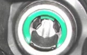

  • Oh ja, ist ja der Benziner Stutzen - ich weiß gar nicht, ob den Benzinern auch ein Einfüllstutzen beiliegt, denn die Sperren sind ja auch etwas anders gestaltet.
