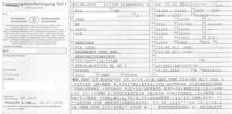

        144,15 kB, 800×395, 106 mal angesehen
        61,55 kB, 799×398, 103 mal angesehen

    • ja, und nein:-) wie auf Seite 2 zu lesen:
      nur general Grabber, oder andere mit mitzuführender Tachobescheinigung.

    • und hier noch 2 Fotos
        166,06 kB, 730×548, 108 mal angesehen
        158,48 kB, 730×548, 95 mal angesehen
      Mein Renegade: Jeep Renegade Trailhawk Anvil,Trekfinder Federn, Hofmann Spurverbreiterung VA 48mm HA 60mm, Mopar Schmutzfänger, Mopar Seitenschutzleisten, Mopar Windabweiser, General Grabber AT3 225 65 R17, Chiptuning 196 PS
      Ach was, bei mir steht nur drin, dass ich mit diesen Felgen auch Reifen in 225/65R17 fahren darf. Da steht nichts von Tachoprüfung oder Ähnlichem. Nur der 180kmh-Aufkleber prangt nun am Armaturenbrett hinter dem Blinkerschalter. :1f602:
