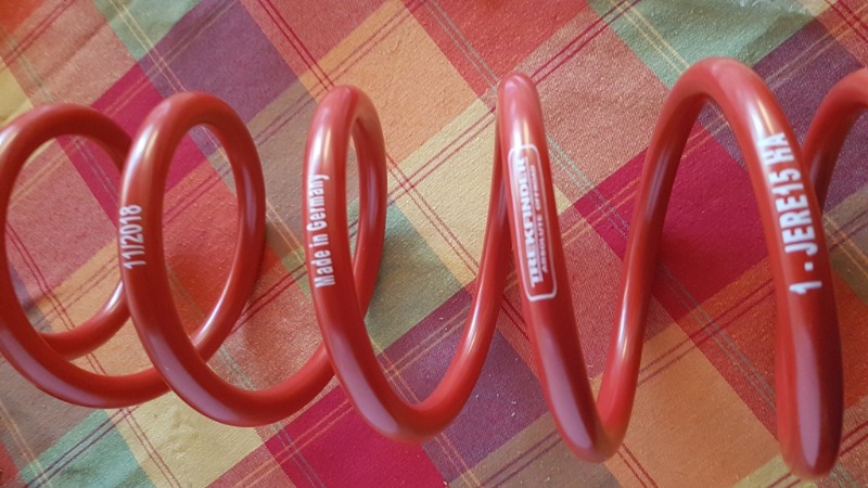

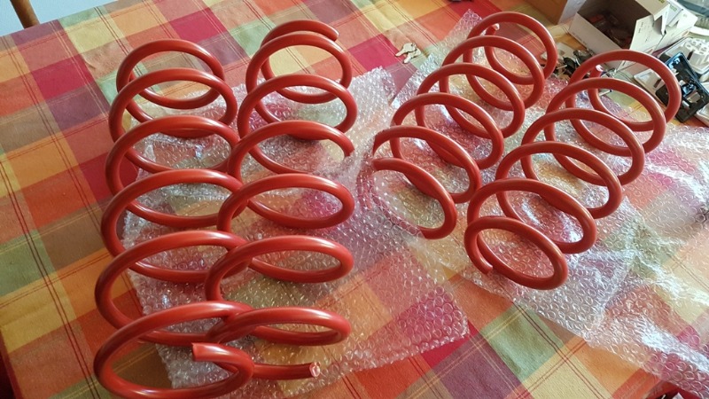

    • so, die Trekfinder (1-JERE4WDT ) sind da, bei besserem Wetter werden sie dann auch eingebaut, bin auf das Ergebnis gespannt.
      suum cuique

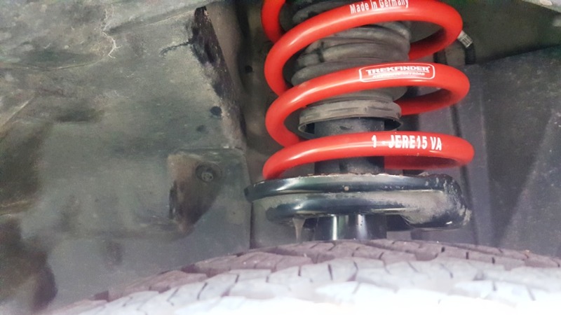

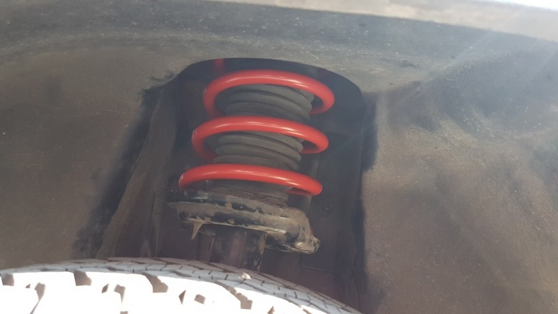

    • Hier sind die Trekfinder nun eingebaut
      suum cuique
    • so, ich habe nun einige Km auf der Straße, auf Feldwegen und im Revier abgespult, bekomme nun vom Fahrwerk eine direktere Rückmeldung, diese ist nicht unangenehm, sondern für meinen Geschmack genau richtig.
      Alles in Allem waren die Umbauten eine gute Entscheidung, ich würde es sofort wieder machen, nur würde ich nicht mehr solange damit warten.
