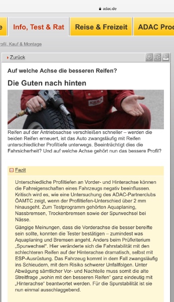

    • Jacky schrieb:
      Und für Kurven: wenn die Vorderräder die Richtung bestimmt haben, laufen die Hinterräder einfach in etwas engerem Radius hinterher (außer man gibt Gas mit Heckantrieb, ist man aber selber Schuld, wenn man keine Kurven fahren kann).
      Wenn die leichte Achse nicht den Vorderreifen folgen will, da der Anpressdruck geringer und der Grip aufgrund dem schlechteren Profil in Verbindung mit Nässe für zusätzlichen Auftrieb sorgt ist sense! Hab gerade gesucht, die Einschätzung ist heute noch die selbe wie vor 20 Jahren....merkwürdig wie sich manche Gerüchte hartnäckig festbeißen.
        99,69 kB, 347×600, 81 mal angesehen
    • ... na gut, logisch finde ich es zwar immer noch nicht, aber die Praxis ist ja immer besser als die Theorie. Dann gebe ich den Tipp mal meiner Werkstatt weiter, die wie Papa bisher immer über Kreuz wechselt.
