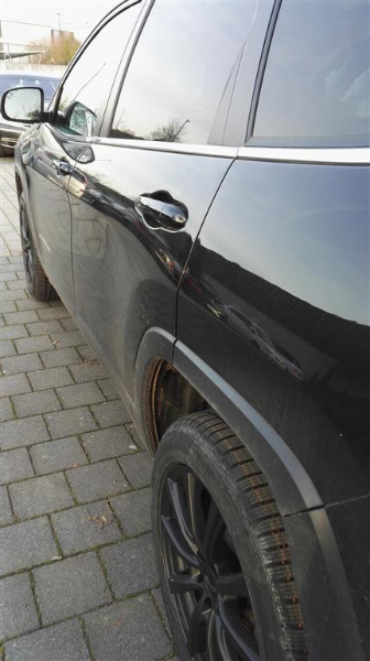

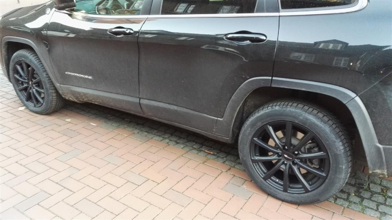

Hab die Gunst der frűhen Stunde genutzt und heute meine neuen Winter Räder abgeholt. Die Felgen sind die RC27 VON RC Design mit den neuen Continental TS850 SUV Reifen in 225/60 R17. Ich hab ganz bewusst die 17" Variante genommen weil da die Flanke höher ist und mir das sehr gut gefallen hat. Ausserdem sind diese Felgen fűr Schneeketten zugelassen. Die Felgen sind matt black - passend zu den Radhausverkleidungen. Falls noch jemand eine Anregung sucht...

Sieht gut und stimmig aus.
Gruß ThomasGruß Thomas
Mitglied im JCD
Stammtisch Rhein-Berg
Schaut gut aus
Steht ihm gut, das (die) kleine(n) Schwarze(n).
Gruß Petegesendet von Pete
new-jeep-forum.de/gallery/imag…65618090efeb32cae55e9dede
Jupp, gefällt mir

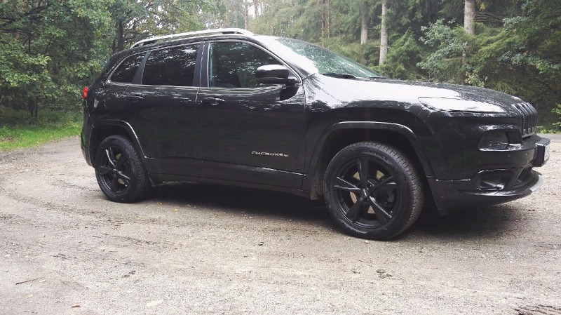

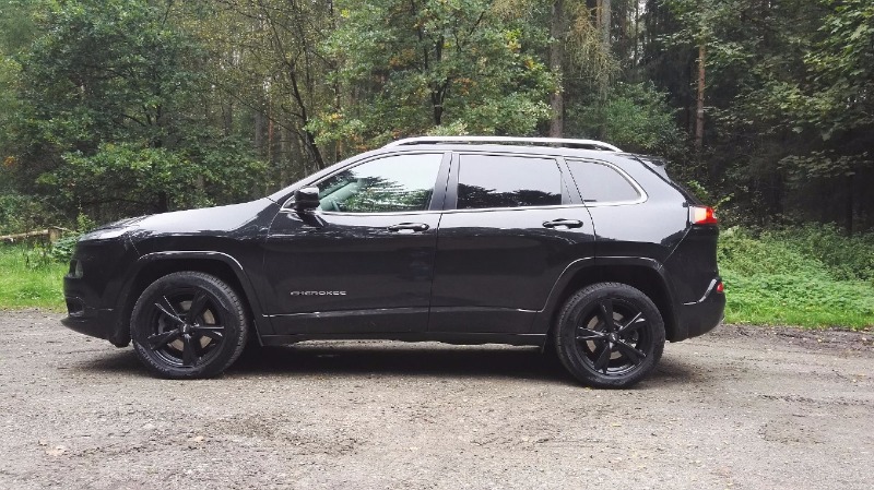

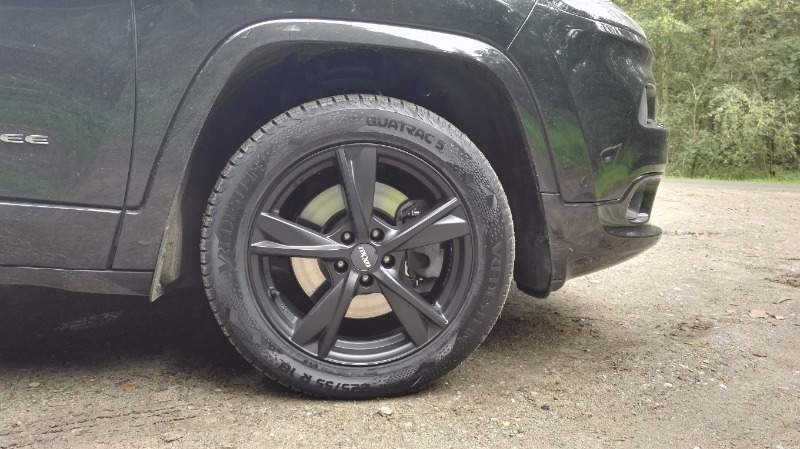

die Odysee hat ein Ende - ich habe mein „Winterfelgen“ druff. Habe hier ja fast wirklich nach der Nadel im Heuhaufen gesucht und wahnsinnig viele Mails dazu losgetreten. Mau war auch mal wieder das Feedback der Freundlichen, die ich echt schon in einem großem Umkreis abgegrast habe. Von den 10% die sich gemeldet haben oder auch mal einen Anruf entgegen nahmen konnte mir keiner das Anbieten was ich wollte.
Eigentlich hatte ich nur nach der schlichten 5 Stern Felge des Nighteagel bzw. der 75 Jahre Edition gefragt. Aber die hatten wohl alle kein Bock auf Umsatz oder Arbeit… verstehe es wer will.
Also wieder tief in die Annalen des Webs getaucht und endlich eine gefunden die mir und meiner Frau gefiel. Zack rauf auf den Button …. Leider momentan nicht verfügbar. Aber meine Hartnäckigkeit hat sich dann ausgezahlt – bin dann bis zum Hersteller vorgedrungen und siehe da ab KW39 verfügbar. …und taadaa ab heute an meinem Auto.
Es handelt sich hier um die OXXO Mimas in der Größe 7,5x18 mit ET38. Dazu habe ich mir die Vredestein Quatrac 5 in der Größe 225/55/18 gegönnt. Den Ganzjahresreifen habe ich mir aus diversen Gründen zugelegt – das soll auch nicht das Thema hier werden, denn es geht ja hier um Felgen. Nur so viel, ich will mir einfach selbst ein Bild machen und ihn für mich testen, denn wem will man denn nach den vielen Skandalen von ADAC bis VW noch trauen. Also selbst ist der Mann
Vielleicht ist das ja für den ein oder anderen Suchenden was.
PS.: Ich sehe gerade, hieraus ergibt sich schon fast zwangsläufig das nächste Projekt - Bremssättel lackieren
Beste Grüße
BrunoMein Cherokee: Schwarzer Overland, Diesel, MY 16 "noch" original
@Bruno Gefallen mir auch gut. Und Glückwunsch dass Du nach Deiner Odyssee am Ende termingerecht fündig geworden bist. Ich muss ja zugeben ich hab einfach kurz Online bei Vergölst nachgeschaut und hatte das Glück dass mir eine von den beiden verfügbaren schwarzen 17" direkt gefallen haben.02/18 - heute: 1997er Grand Cherokee Limited 5.2l V8 - Deep Amethyst Pearl Coat - Quadra-Trac - Full Time 4WD mit BFG KO2 ATs

@Brunoschaut echt gut aus!!!
