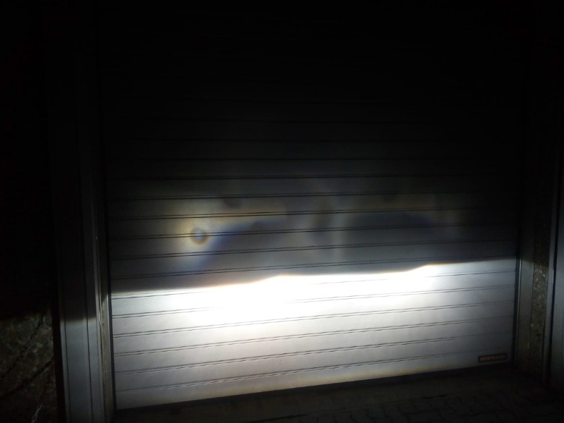

habe einen Fleck im linken Scheinwerfer und hab keine Ahnung, was dies sein könnte.
Scheinwerferglas ist aber ganz sauber.
Vielleicht könnt ihr mir da was dazu sagen.
Bei LED-Taschenlampen kommt es je nach verbautem LED-Typ zu einem sogenannten Donut-hole auf kurzer Distanz, bedingt durch die Form des Reflektors.
Möglicherweise passiert das auch bei Xenon Leuchtmittel.
Man muss dazu sagen, daß ich nach einem Wildunfall dort einen neuen Scheinwerfer letzten Freitag bekommen habe.
Dieser Punkt jedoch, ist mir bis dato nie aufgefallen
Er wird halt auch größer, wenn man sich vom Objekt entfernt.
Am Freitag fahre ich zum freundlichen und lass dies nochmal Checken. Wäre ja noch Garantie drauf.
ist doch nur Streik Streulicht.
Das Fahrtlicht ist ja unterhalb der Lichtkante.
Das drüber sollte eigentlich dunkel sein, aber streut/reflektiert halt ein wenig.
Ganz normal und kein Grund zur Sorge.
