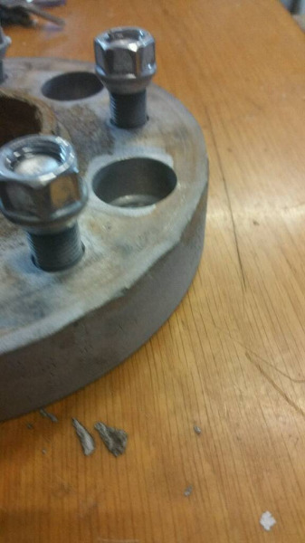

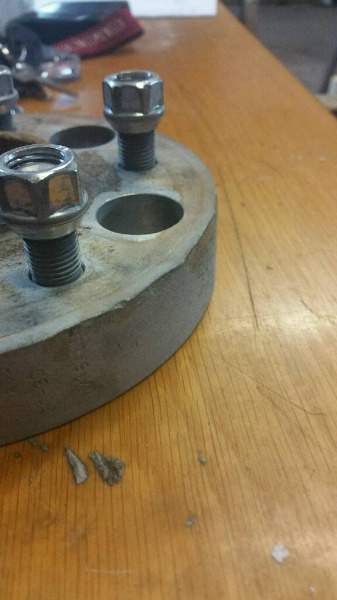

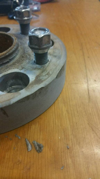

    • Er meint, man könne diese eine Scheibe nicht mehr montieren. Bei der Werkstatt habe ich gefragt, die Scheiben liessen sich problemlos abnehmen.
        58,05 kB, 337×600, 122 mal angesehen
        54,09 kB, 337×600, 122 mal angesehen
        55,06 kB, 337×600, 125 mal angesehen
    • Zwischen Radnabe und Felge sollte kein Fett sein, nur lose Teile mit Lappen oder ohne Druck mit der Drahtbürste entfernen. Die Reibung zwischen den Auflageflächen gehört mit zur richtigen Radbefestigung. Mit Fett dazwischen wird es ja, grob gesagt, gleitend.
      In der runden Fläche (Stirnseiten zwischen Felge und Nabe) kann es sein, das etwas Kupferpaste hilft. Je nach Spiel zwischen den Stirnflächen bleibt dort Wasser stehen und kann den Rost „blühen“ lassen. Bei Alu zu Gußeisen sollte doch aber nichts passieren.
      Bisher hatte ich da noch nie Probleme, hatte auch noch nie ein Auto mit Stern.
      Etwas Flugrost auf solchen Teilen zu monieren ist auf jeden Fall albern.

    • Natürlich! Entweder von der Felge oder der Aufnahme. Jetzt sind auch plötzlich alle(!) Spurplatten verzogen. Er will sie begutachten lassen. Wenn ich nur ansatzweise das Gefühl hätte, es wäre etwas mit den Scheiben nicht in Ordnung, würde ich sie zurücknehmen, aber so nicht. Ich habe sie über 2 Jahre gefahren, bei Jeep abschrauben lassen, in einen Karton gepackt und verschickt. Der Kaufpreis war 80,-€ inkl. Versand.
