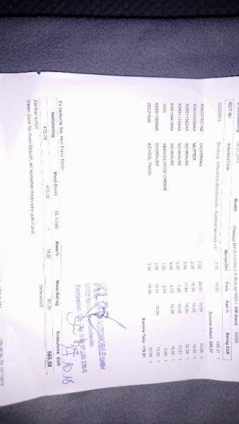

    Heute bekam ich endlich meinen indianer zurück, so zusagen liebe auf den zweiten blick;) schon fast vergessen das fahrgefühl, da ich die ganze zeit mich mit dem seat ibiza meiner lebensgefährtin zufrieden geben. Wohlgemerkt 95ps weniger als mein indianer XD
    Durch die lange Wartezeit zur reperatur konnte ich die rechnung noch drücken und landete jetzt bei 566 euronen:)
    Hoffe und beten das die simmerringe das autoleben überstehen.
    Habe mittlerweile gelesen das dass mit der hitze vom abgasrohr zusammenhängen kann das die spröde und undicht werden.... Kann das jemand bestätigen?
