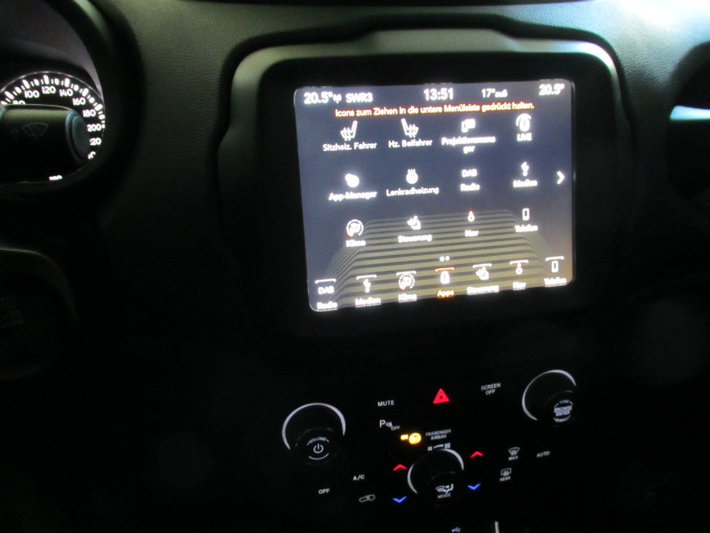

  • In dem Thread fehlt leider die entscheidende Aussage, um welches uConnect es überhaupt geht. Nur durch ein wenig graben im Forum bin ich drauf gestoßen, dass es wohl ein 8,4er UGQ sein muss.
    Nu denn, dachte ich mir vorhin, schaust mal im Compass nach, ist ja das gleiche uConnect drin. In der Tat, ich finde auch nichts, wo man das einstellen könnte. Haben sie halt vergessen, wie ein paar andere Sachen auch.

  • Danke und sorry für die fehlenden Angaben. MY18, habe ich jetzt in der Signatur ergänzt.
    uC-Version? Gute Frage. Wo sehe ich die Version? Im Dealer-Menü habe ich auf Anhieb nichts gesehen. Aktuell ist die Software 17.50.59, Firmware 7.3.15 drauf.
    Ich neige aber auch dazu, dass sich das derzeit nicht einstellen lässt. Evtl. hilft ja das bei mir noch ausstehende Update U54 dem ganzen auf die Sprünge.
