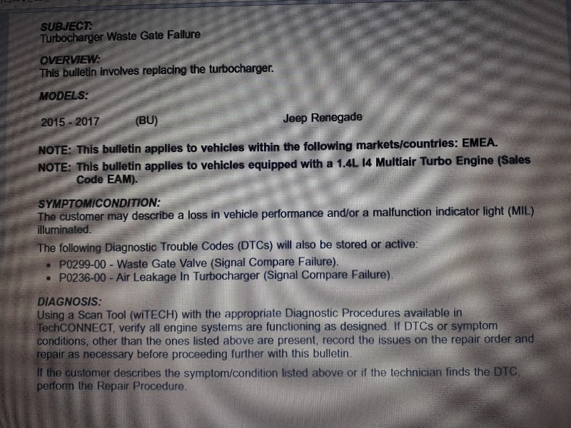

TSB 09-005-18 Ausfall Turbo 1.4 BU
  • TSB 09-005-18 Ausfall Turbo 1.4 BU
    Das Problem trat hier ja schon auf. Der Vollständigkeit halber, dieses TSB bezieht nur auf den Renegade mit dem 1.4er Motor und MY 2015 - 2017:

  • hallo zusammen, jetzt hat es meinen Reni auch getroffen. Sporadischer Ausfall des Turbos.
    Hat sich da was ergeben, bei den Händler - läuft das nach 4 1/2 Jahren noch auf Kulanz - eher nicht. Hat jemand die Kosten für einen Austausch der Mulitair Einheit?
    Danke und Gruß
    Mein Renegade: Jeep Renegade 1.4 - ab 11/19 Jeep Gladiator Overland
  • Soweit ich gesehen habe, reicht es den Wastegate Actuator zu tauschen. Da der Turbolader und der Actuator eine Einheit sind, tauscht man seitens des Fahrzeugherstellers den ganzen Turbo. Wer sicher gehen möchte kann sich aber auch einfach mal einen originalen einbauen. Da gibts aber auch verbesserte Produkte wie von Forge oder Turbosmart. Eine einfache Einbauanleitung gibts z.B. hier: FCA Chat Turbosmart Actuator Installation
    Eine Multiair Einheit würde ich nie komplett tauschen. Kann man relativ einfach instandsetzen, wenn man keine Ahnung vor etwas Mechanik hat.
