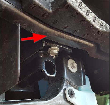

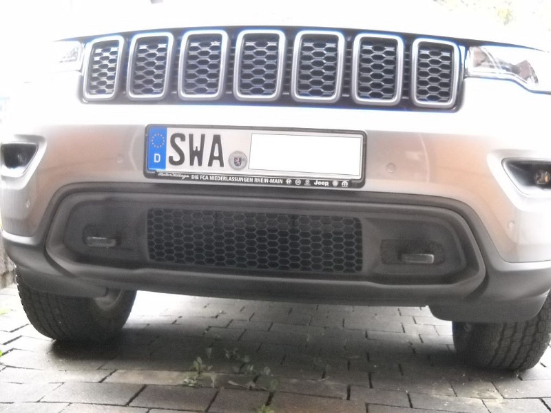

      Das Problem beim deutschen WK2 ist doch, dass für den Fußgängerschutz (wozu??? ?( ) so ein Styroporblock verbaut wurde und der Stahlträger dafür recht mickrig ausfällt und die Aufnahmen für die Towhooks fehlen.
      An diesem Stahlträger sollten jedoch die Towhooks vorne mit je 2 Schrauben befestigt werden.
      Option 1: Ich bestell mir den Original-Stahlträger aus USA, verliere aber dafür den Fußgängerschutz und bekomme evtl. Probleme beim TÜV
      Option 2: Am Rahmen direkt fest schweissen lassen. Will ich aber nicht wirklich
      Option 3: Adapterplatten anfertigen lassen wie hier beschrieben. Wird jedoch schräg gezogen, dann trau ich der Sache nicht mehr.
      Option 4: Du verrätst mir, wie Du sie befestigt hast :) . Ich kam bisher auf keine vernünftige Lösung.
      Falls Du den US-Träger bestellt hast, kannst Du mir die Teilenummer geben?
      Bisher tendiere ich zu Option 1 - der dann verminderte Fußgängerschutz erhöht die Festigkeit und schützt damit die Insassen besser - :D Kann ich das nicht toll schön reden :D

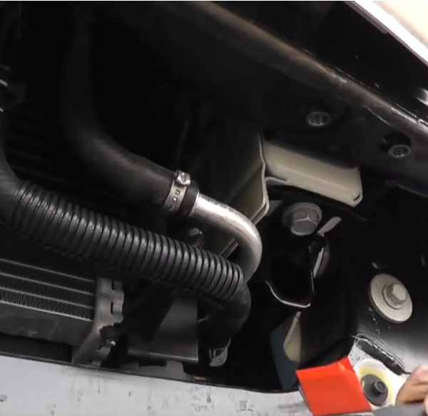

      So (links) sieht es bei mir aus.... kein vernünftiger Halt für die TowHooks, der windige Träger ist zu schmal und in dem doofen Styroporblock macht die Verschraubung ja keinen Sinn.
      Rechts ist der US-Träger verbaut, dort sind auch schon die Löcher vorgebohrt um die Towhooks zu befestigen

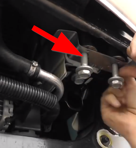

      Diese Halterung kann ich bei mir nicht so einfach montieren, die ist aber für die TowHooks notwendig, damit sie vorne auch Halt haben
      und damit man auch mal etwas schräg ziehen kann, ohne dass es alles verbiegt.
