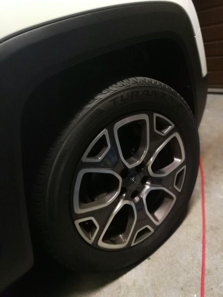

    Hallo zusammen,
    Wir sind seit kurzem glückliche Besitzer eines Jeep Renegade's.
    Mir ist nun ein komisches Geräusch beim starken einlenken aufgefallen. Die Vorderräder berühren leicht die rädkästen und so kommt es dann zu einem leichten Schleifgeräusch.
    Ist euch das bekannt bzw. Ist das normal???
    Bei genauerer Betrachtung sehen sie Radkästen normal aus.
    Der Renegade ist. BJ. 2015 es sind 18" Felgen drauf.
    Habe schon im Netzt nach dem Phänomen gesucht, aber nichts gefunden.
    Viele Grüße
    Tobias
    Jeep Renegade Limited 1,4 Multiair 140ps Benziner in weiß
    Mein Renegade:

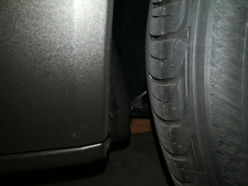

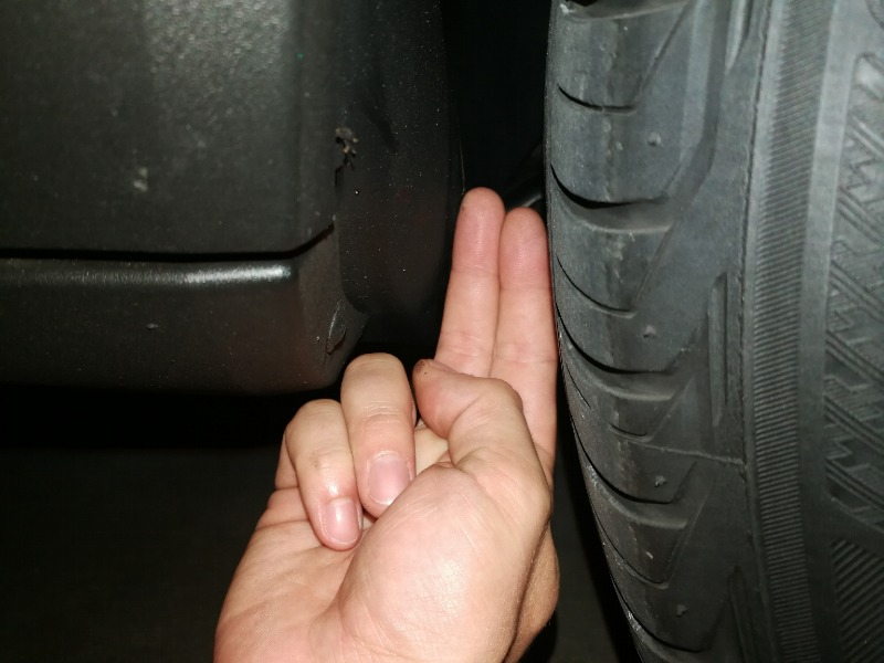

  • Hab es mal so gut es geht Fotografiert. An der Stelle passen 2 Finger wenn die Räder Grade ausgerichtet sind.
    Der Wagen hat Grad erst frisch tüv bekommen. Tieferlegung ist mir nicht bekannt. Woran könnte ich das erkennen?

  • Danke schon mal für die Antworten. Ich hab mir eben Mal bei nem Händler nen Renegade angeschaut. Da waren zwar andere Felgen drauf aber ebenfalls 18er. Hier passen ca. 3 bis 4 finger zwischen Reifen und Innenkotflügel.... Reifen war nen 255 55 R18
    Wo es bei mir genau schleift:
    Im vorderen Radkasten da wo ich auf dem Bild oben die beiden Finger halte schleift es. Da ist in der Kunstoffsetkleidung eine kleine Erhebung welche wohl so gewollt ist.

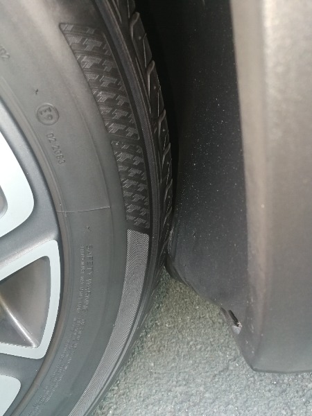

  • So und nun hab ich Zuhause noch Mal im hellen mit unserem Renegade verglichen. Das kunstofftteil im Radkasten ist deformiert. Wirkt wie verzogen. Konnte ich gestern ohne Licht und ohne Vergleich nicht erkennen.
    Stellt sich nun die Frage warum ?(
      99,23 kB, 450×600, 109 mal angesehen
    Mein Renegade:
  • Ich hab Mal den seitenschweller vorn beim Reifen etwas gelöst, da wo er mit dem Radhaus mittel Kreuzschraube verbunden ist. Zusätzlich etwas weiter hinten den ersten propfen gelöst womit der seitenschweller mit der Karosserie verbunden ist. Da ist mit aufgefalle das das Blech dort etwas verbogen ist. Da aber nirgendwo Schrammen zu sehen sind gehe ich nicht von einem schaden aus, der im Gelände passiert ist. Ich vermute daß hier mal ganz blöd eine Hebebühne oder ein Wagenheber zum Einsatz gekommen ist. Dadurch hat sich auch der Sitz des Ke des radhauses etwas verzogen. Hab jetzt Mal versucht das ganze zu richten. Und siehe da, kein scheuern mehr. Zwar noch nicht optimal aber beim nächsten Radwechsel mache ich es noch ordentlicher.
