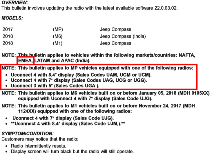

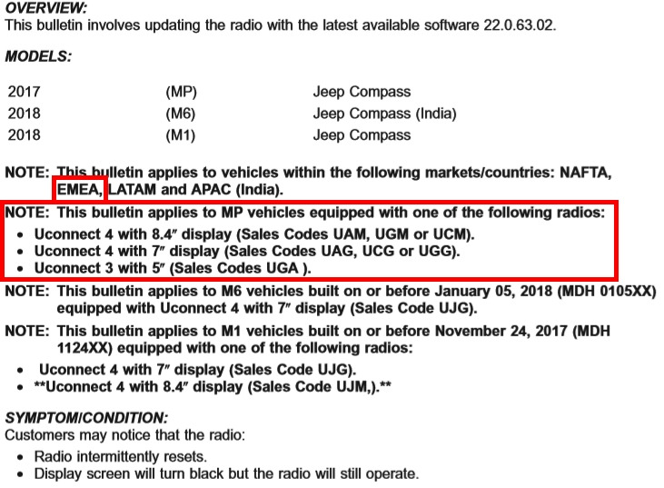

  • So wie es aussieht, wurden noch bis Dezember 2017 in die MY18 Compass uConnects aus dem MY17 verbaut. Den Verdacht hatte ich schon länger, das konnte man aus der Bezeichnung der Application Version schließen. Nun bestätigt sich das Ganze. Ich hatte mich schon länger gefragt, was die Bezeichnung MY17.5 wohl zu bedeuten hat. Jetzt wird’s mir klar, auch wenn mein Compass ein J in der VIN , ist es noch ein halber 2017er.
  • Laut TSB 08-013-18 gibt es noch ein Software Update auf die Version 22.0.63.02. Die zeitliche Begrenzung ist hier nur für die Märkte M1 (Latainamerika) und M6 (Indien), nicht aber EMEA (was wir sind) angegeben. Bin mir jetzt nur nicht sicher, ob es auch uConnect mit 8.4" aber ohne Navi gibt und es deshalb zwei verschiedene Software Updates gibt. Ansonsten wäre 22er Version ja > als die 21er.
  • Die 7" Versionen haben bei uns den Code UGG und sind in dem TSB mit gelistet.
    Demzufolge sollte das 22er Update zwar nicht für die 8.4" aber für die 7" gelten.
    Da der Thread- Title sich auf die 8.4" bezieht, würde ich für die 7" einen separaten Thread machen.
    Bitte um Korrektur, falls ich falsch liegen sollte.
