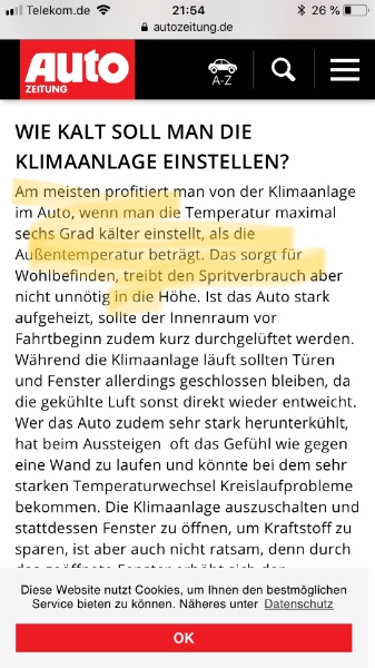

    Meine stelle ich bei so Temperaturen immer nur 4 grad unter der Außentemperatur ein. Das langt und die Klima kollabiert nicht.
  • Vor allem wird auch die Feuchtigkeit entzogen und die Temperatur wirkt viel angenehmer.

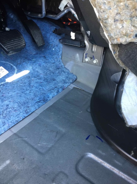

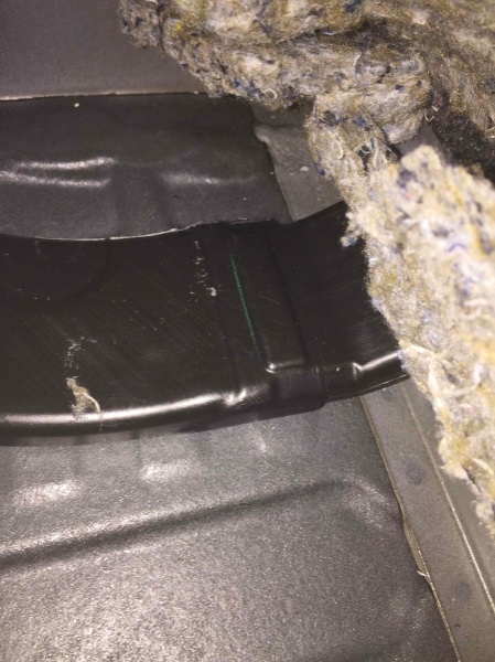

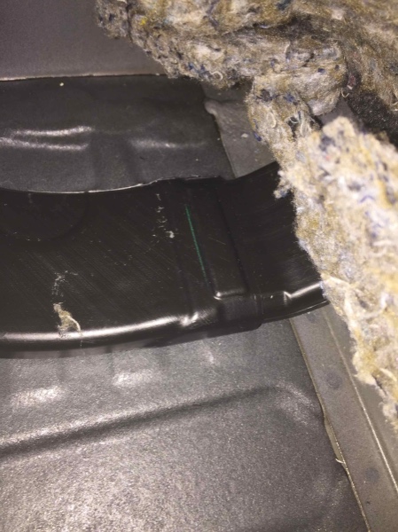

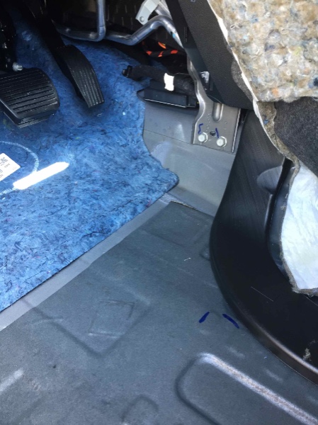

  • War heute in der Werkstatt, der Meister hat adhoc nichts gefunden, es wurde alles dokumentiert und fotografiert und nach Jeep Deutschland evt nach Turin geschickt. Nächste Woche soll der Wagen dann mal 2 Tage in der Werkstatt bleiben. Dann schaun wir mal wie es weitergeht.
    Habe aber selbst heute mal den Teppichboden angehoben und mir das von unten angeschaut. Dabei habe ich schon einiges an Wasser aufgenommen und trocken gelegt.
    Unter dem Teppichboden im Fussraum geht ja noch ein Lüftungskanal unter den Sitz nach hinten. Und dieser Lüftungsschacht wird in der Mitte ineinander gesteckt. Meine Vermutung ist, das hier Kondenswasser ausgetreten ist, da alles sehr locker und nicht fest sitzt.
