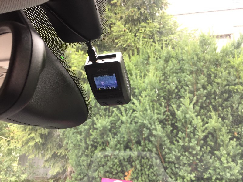

  • Ich habe mir die von "Event" präferierte Dashcam und das OBD2 Kabel zur Stromversorgung gekauft.
    Spitzengerät mit einer unglaublich gute Auflösung.
    Allerdings habe ich eine Frage dazu.
    Meine Kamera zeichnet immer wieder Sequenzen auf(zum Teil bis zu 70Stk.) die von vorbeifahrenden Fahrzeugen oder von Regen ausgelöst werden. Ich habe schon alles ausgeschaltet(Empfindlichkeit - Aus; Parkmonitor - Aus).
    Hauptproblem ist dadurch der Strombedarf.
    Mein Fahrzeug stand 5 Tage unbenutzt in der Tiefgarage und hat dann beim Starten das Warnsymbol "Start-/Stopp nicht verfügbar" angezeigt.
    Wie kriege ich die Dashcam dazu, diese fehlerhaften Aufnahmen nicht mehr durch zuführen?
    Weiß hier jemand Abhilfe?
    Guido

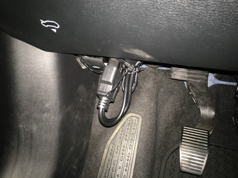

  • Hast Du am OBD Stecker die Abschaltung aktiviert? Zwar sollte die Kamera ohne den Erschütterungsensoren (einen Bewegungssensor gibt es nicht!) keine Sequenzen aufzeichnen, wenn Du aber sicher gehen willst, muss die Kamera vom Dauerstrom genommen, bzw. die Abschaltung der Stromversorgung über den roten Schalter an dem OBD-Stecker aktiviert werden, dann ist nach 5 Min der Saft abgestellt und die Kamera bleibt aus bis zur nächsten Zündung.
  • Hallo Event,
    danke für deine ausführlichen Antworten.

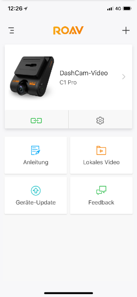

    Meine Dashcam ist bis auf die eingestellte Auflösung genauso wie deine eingestellt.
    Die neueste App- Oberfläche habe ich auch auf dem Handy.
    Allerdings habe ich am OBD Stecker keine Einstellmöglichkeit, außer den benannten Ein-/Ausschalter.
    Ich regele das jetzt mit dem Stromverbrauch über das Ausstöpseln des USB Steckers an der Dashcam.
    Da der OBD Stecker sehr tief unten am Fahrzeug verbaut ist, erkenne ich schlecht, ob die Stromversorgung jetzt ein- oder ausgeschaltet ist. Ich tippe bei meinen Gerät auf einen Softwarefehler bei Dauerstromversorgung, warum sonst sollte das Gerät trotz abgeschalteten Sensoren weiterhin soll viel Aufnahmen machen. Am besten werde ich mich mal an den Hersteller wenden.
