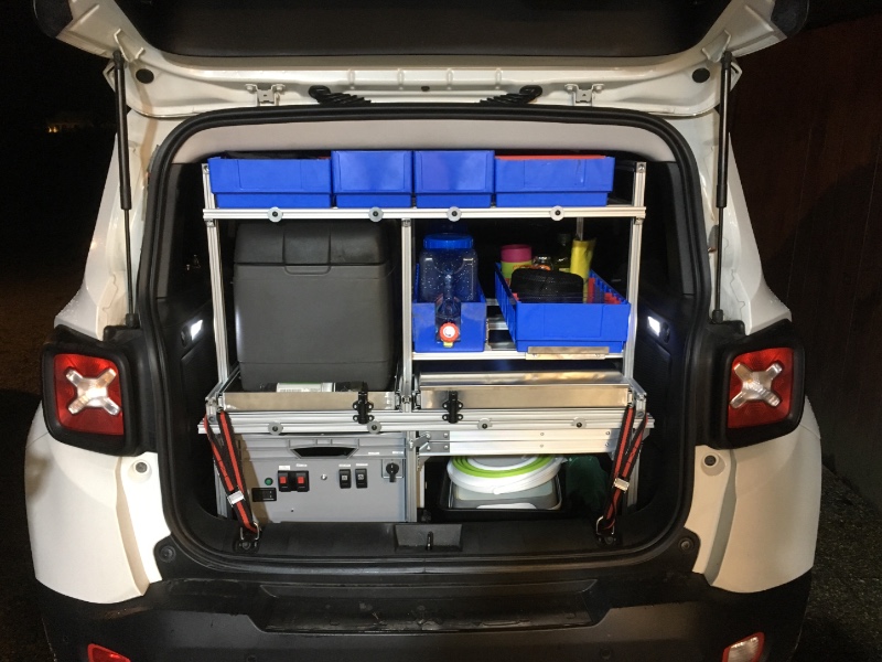

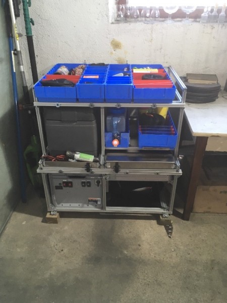

  • Also gebaut ist es mit einem aliprofil das sehr stabil und auch sehr schön zum bauen geht.
    Mann kann einfach alles so machen wie mann will. Es sind zwei teile der untere Teil beinhaltet die Batteriebox und den Klapptisch. Der obere teil ist für den Kühlschrank und Arbeitsfläche mit Stauraum auch die Wasserbehälter haben platz.
    Und ganz oben sind sämtliche fächer für den ganzen kleinkram.
    Die zwei Teile brauche ich um es in den kofferraum ein und auszubauen.
    Die Aluprofile hab ich auf Aluprofil24.de bestellt.
    Gleich wie die aluwannen und Edelstahldeckel auf Felder.at.

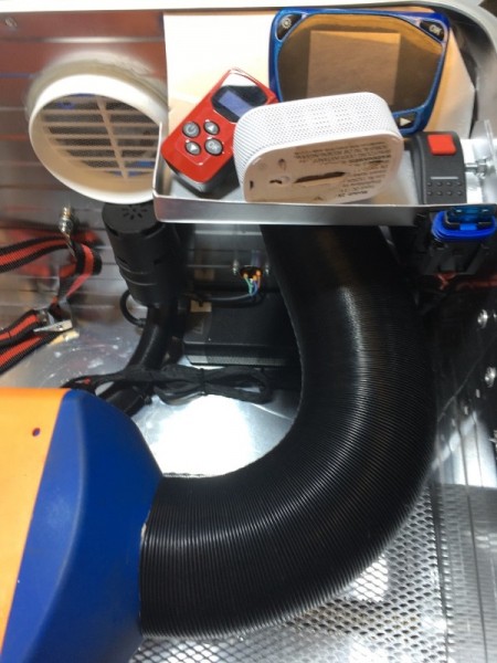

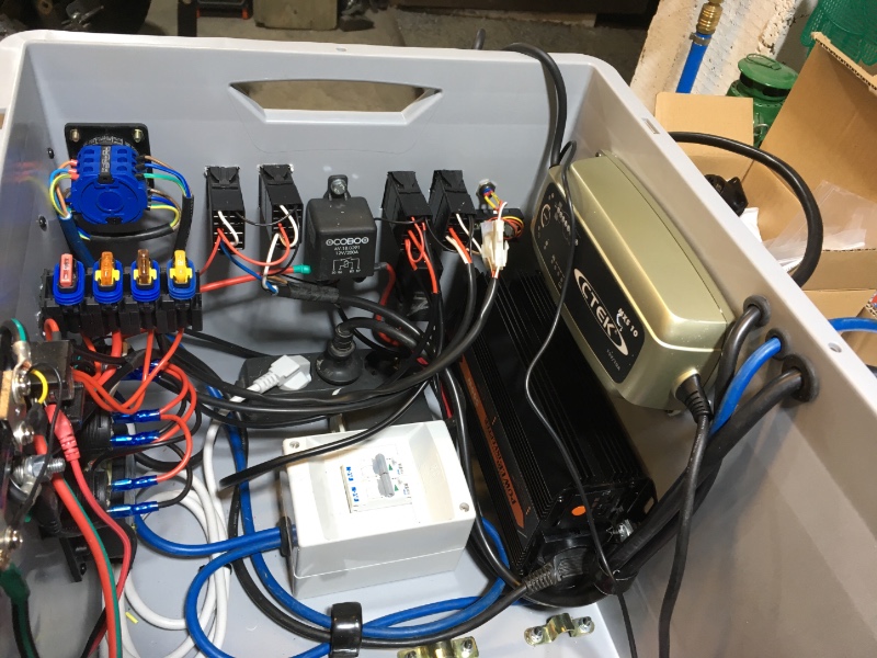

  • Mit den 2x 70Ah Batterien werden Kühlbox, Standheizung, sämtliche Ladegeräte betrieben. Geladen wird das ganze über ein Kabel an die 13polige Steckdose mit 220V über die 3 freien Kontakte 10,11,12. oder beim fahren wird der Wandler betrieben und damit über das ladegerät geladen. Damit spar ich mir noch eine box mit Trennrelais und laderegler. Funktioniert bis jetzt sehr gut. Hier noch ein bild von der Standheizung.
