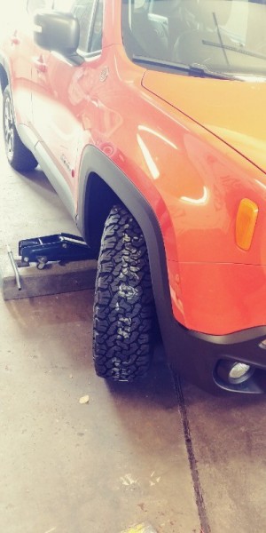

      Heute habe ich die technische Umsetzung meines Räderplans mal in die Hand genommen. Nach anfänglichen Angstzuständen hat sich nach der Montage alles als unbegründet herausgestellt...
      Was soll ich euch sagen, 235/70 R16 PASST!
      Es ist zwar alles sehr knapp, aber es schleift nichts, weder beim Einlenken, noch beim Einfedern und die Lauffläche des Reifens ist ebenfalls abgedeckt. Ein weiterer Tachocheck mittels GPS sieht auch vielversprechend aus, mein Tacho geht jetzt Punk-Punkt-Punkt genau :023:
      Nun werde ich kommende Woche die rechtliche Geschichte noch unter Dach und Fach bringen, also die amtliche Tachoüberprüfung und die Einzelabnahme.
      Für Interessierte nochmals meine Kombi:
      BF Goodrich AT KO2 235/70 R16
      Alfa 159 original Stahlfelgen 7x16 ET 34
      RDKS Sensoren original Mopar
      Jetzt genug der unnötigen Worte...
      BILDER ;)
