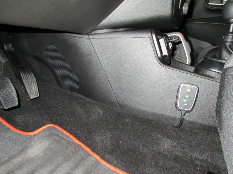

    • ... so, nachdem ich hier so viel Rumgeeiert habe, habe ich sie mir jetzt eingebaut, die DTE-Pedalbox. Ausführlichen Bericht habe ich im Renegade-Forum eingestellt, wen´s interessiert ...
        50,65 kB, 416×481, 1.440 mal angesehen
    • Habe es jetzt auch die Tage eingebaut, bin auch noch am Ausprobieren. Fahre hauptsächlich auf Grün+3.
      Bei Rot auf der Landstraße ist mir aufgefallen, dass er beim Cruisen sofort runter schaltet, sobald man das Gaspedal auch nur leicht drückt und dann davon schießt.
      Grün ist da doch entspannter :1f609:

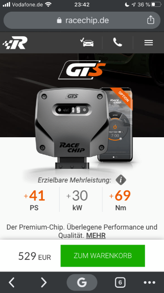

      Interessant, das beim racechip doppelt so viel „möglich“ ist...
      Wieviel Leistung es dann wirklich bringt steht dann wieder auf einem anderen Blatt.
      Um Diskussionen aus dem Weg zu gehen, wollte mich zum tunen hier eigentlich garnicht mehr äußern, trotzdem noch folgende Anmerkungen. Idealerweise holt eine gute Box neben den Temperaturen die Drücke vom Saugrohrdrucksensor, Turbodrucksensor und Werte vom Nockenwellensensor. Vielleicht hilft dir dies bei deiner Entscheidung.

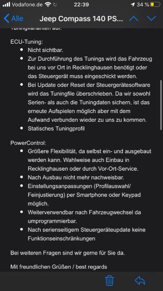

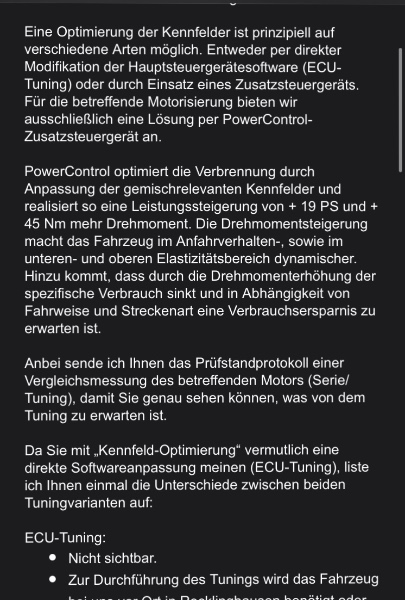

    • Danke dir.
      dann muss ich mal schauen ob ich rausfinde welche Box was woher holt bzw wo überall angeschlossen wird.
      Wenn man von Chiptuning spricht, ist damit die Kennfeldoptimierung gemeint?
      Also die original Software optimiert wird?
      Mit 160 PS wäre ich schon zufrieden..
      Als ich damals mich für den 140 PS entschieden habe der 170 war eh außer Budget, war der 6b Motor drin. Habe dann den 6dtemp bekommen und schnell gemerkt das er deutlich „schlechter“ ist leider.
      Danke dir schon mal fur die Infos.
