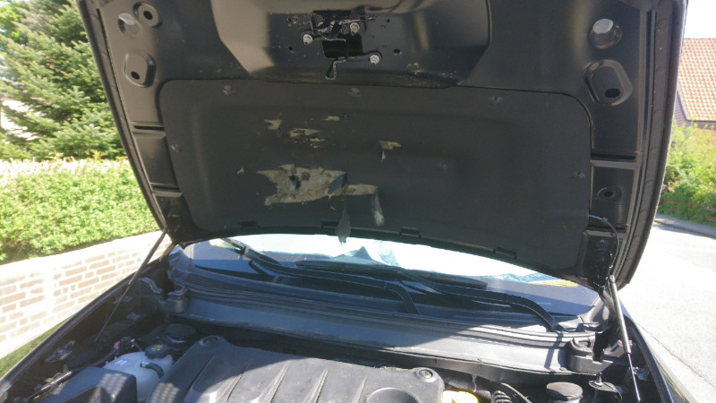

    Was meint Ihr. Hatte das schon jemand ohne Marder? Ist mir eben aufgefallen. Als die Haube zuletzt vor ca. 4 Wochen oben war, gab es schon Spuren von Abrieb an der Stelle...die hatte ich nicht weiter beachtet...ist das evtl. zu dicht am Motor und wird durch Vibrationen weggeschmirgelt?

  • Zu dicht am Motor wäre bei einer serienmäßigen Dämmmatte ein Konstruktionsmangel.
    Gibt es denn auch blanke Scheuerstellen an der Motorabdeckung oder ist die ganzflächig leicht eingestaubt?

    200% Marder. Ich habe genau das selbe Schadensbild und dazu die eindeutigen Fußabdrücke auf dem Beautycover

  • Warum sollte es hier keine Marder geben...auch unterm Nachbardach war schon einer. ;(
    Danke Alle. Muss ich zusehen dass ich die neu kriege und etwas stinkiges benutze um die Wiederkehr zu verderben...

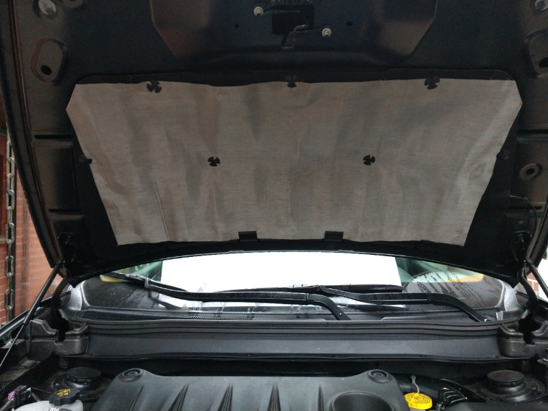

  • Da der Marder jetzt bei der neuen Dämmmatte auch schon wieder zugeschlagen hat, habe ich einen Schutz installiert. Eine extrem dünne Edelstahlgittermatte. Ich konnte sogar die Klipse der Dämmmatte nochmal nehmen dafür.
    Ich denke, damit hat der Marder an der Matte ausgespielt. Hoffentlich nimmt er jetzt nicht die anderen Gummiteile... :/

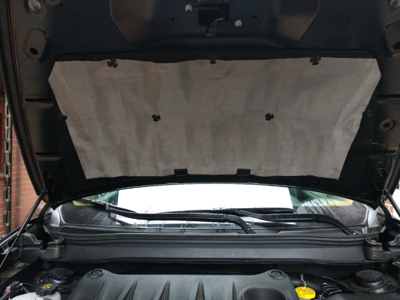

    leider hat den Marder nach 1 Monat nichts daran gehindert, die Dämmatte wieder zu zerreissen. Der liegt immer mit dem Rücken auf der Motorabdeckung und krallt nach oben. Glaube ich.
