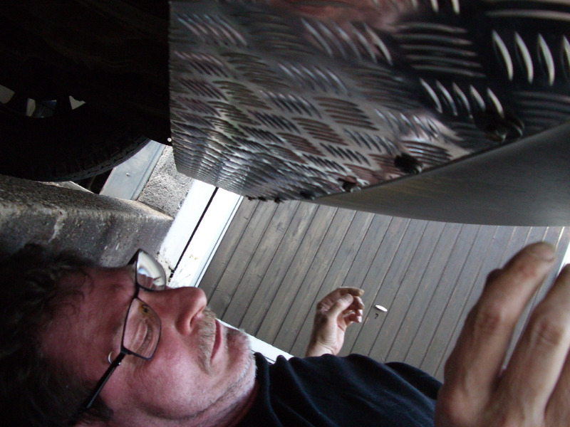

  • Heute Mittag ist mein Riffelblech gekommen, nach der Arbeit gleich ausgepackt.
    Schablone aufgeklebt.
    Aussägen.
    Ausgesägtes bleibt erst mal so.
    Löcher bohren und ansenken.
    Schwingungsdämpfer montieren.
    Nachschauen, ob alles passt.
    WICHTIG: für die Kunststoff blende unter dem Kühler die Clips nicht vergessen, die da mit den Clips befestigt werden, etwas umständlich aber es geht.
    Kontrolle.
    Festschrauben.
  • Sehr geile Arbeit!!!
    Viel Spaß mit dem gewonnenen "Freiraum"! :023: :023: :023:

  • erdkuchen schrieb:
    Foto von dieser ganzen Lippe zeigen könntest, dann kann ich planen.
    Schau mal auf Seite 8 nach da liegt das ganze teil in der Werkstatt auf dem Boden, hoffe, es ist das, was du meinst. Die Schwingungsdämpfer müsstest du zu kaufen, genau so wie das Blech, sonst brauchst du noch 7 Stück Muttern M 6 und im Durchmesser etwas größere 6 er Unterlegscheiben, für den Rest die original Schrauben und Clips.
  • Bevor die Frage aufkommt, was hat der Spass gekostet? Rechne ich mal zusammen:
    Aluminium Riffelblech AlMg3 3,50/5mm 1600x 200mm 29.16€ Kostenloser Versand
    Gummipuffer Typ A 25-30 AG/AG M6x18 Stück 1,29€ x 5 6.45€ + 3,90€ Versand
    Gesamt: 35.61€
    Versandkosten habe ich mir gespart und die Gummipuffer abgeholt, war nur 5min Fahrt, Muttern und Unterlegscheiben habe ich noch in meiner Schrauben Box gehabt.
