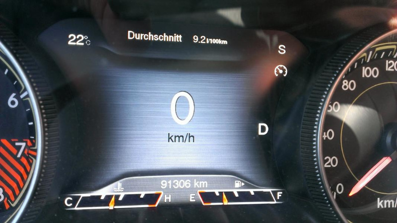

      Bei knap 91 tkm war ich nun wieder mal beim üblichen Service. Es war der übliche Termin - mit dem üblichen Ergebnis. Was routinemäßig zu machen war wurde gemacht, was darüberhinaus zu machen war, muss extra terminiert werden.
      Im Detail: Die Bremsen vorn - die ersten übrigens - will ich schon lange tauschen. Jedesmal heißt es, es ginge noch. Jetzt heißt es, die Bremsen müssen getauscht werden, aber die Ersatzteile seien nicht da. Großes Kino. :thumbdown:
      Ich habe Steinschläge in der Frontscheibe. Was müssen die Ruinen in ihren Rutschen auch immer so dicht vor mir her fahren. :whistling: :saint: Schicke Fotos hin damit ggf etwas bestellt werden kann - wobei für mich die Sache klar ist dass sie getauscht wird. Das kommuniziere ich auch so. Komme hin, man stellt fest dass die Scheibe tatsächlich getauscht werden muss, aber eine neue ist nicht da. Glückwunsch!
      Nebenbei ist hinten eine Dichtung einer Antriebswelle undicht, muss auch getauscht werden. Ersatzteil ist aber nicht da. Hurra!!
      Ganz ehrlich... das kenne ich von unserer Mercedeswerkstatt anders. Aber vielleicht liegt es am Trailhawk, dass der immer Sonderteile braucht. Mal sehen, ob das bei meinem GLE 43 AMG auch so ist. Der schwebt mir jedenfalls derzeit konkret vor. :love:
      Es wird also einen weiteren letzten Termin in der Werkstatt geben. Ich berichte...

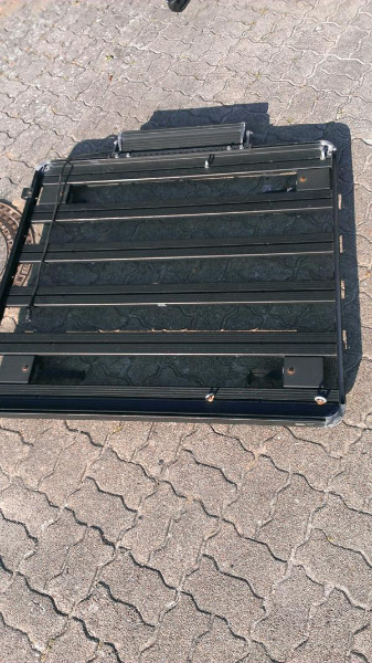

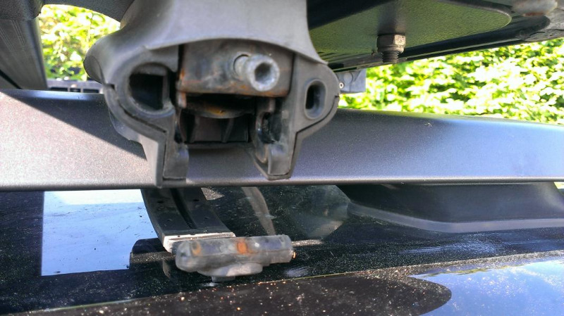

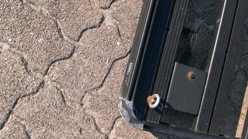

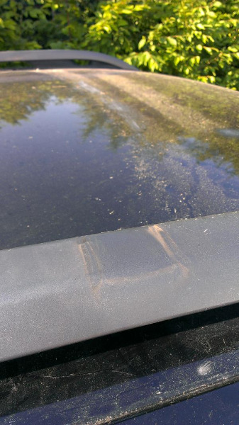

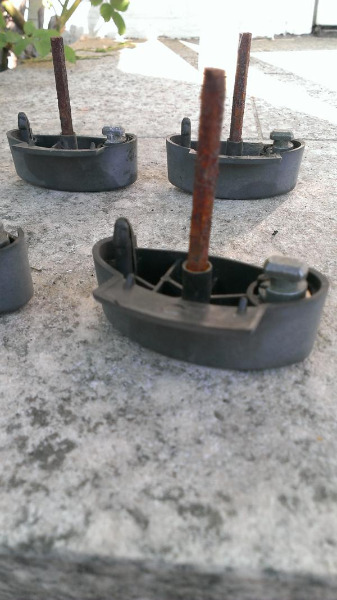

      heute habe ich den Dachkorb runtergenommen. Er war nun ziemlich genau 2 Jahre ununterbrochen auf dem Dach montiert. Hier sind die Eindrücke vom Zustand:
      Es mag sich jeder seine Meinung zu dem Zustand bilden, ich möchte durch meine Kommentierung nicht vorgreifen.
      Ich bin nun gespannt wie sich einerseits der Verbrauch entwickelt und andererseits freue ich mich, das Auto nach zwei Jahren Handwäsche ausnahmsweise mal durch die Waschstraße zu fahren.
      Aber: Die Kiste sieht jetzt echt nackig aus ;(

    • Respekt. Den Mut habe ich nicht, meinen Dachkorb wieder abzumontieren.
      Manchmal überraschst Du mich. Nein, eigentlich immer wieder :)
      Wolltest Du nicht nur die Befestigungen tauschen?

      Kannst Du Dir vorstellen, wodurch die starke Korrosion bei Dir kommt? Ich habe gerade meine Thule Wingbar kontrolliert und Korrosion ist da so ziemlich Fehlanzeige bei etwa gleich langer Montage auf dem Dach. Dabei bekommen meine Halterungen auch recht wenig Pflege.
      Einmal im Frühjahr und einmal im Herbst schließe ich die Kappen auf, teste, ob die Riemen noch fest sitzen (mit dem Drehmomentschlüssel von Thule) und sprühe alles ein wenig mit Silikonspray ein - das war's.
      Da ich dafür den Korb nicht abnehme, ist das mit Photos leider etwas sehr schwierig, weil ich die Kappen nicht ganz abnehmen kann und somit nur ein relativ schmaler Spalt bleibt. Kontrollieren kann man so aber schon sehr gut.

      Ich denke dass es bei Dir auch wesentlich aufwändiger ist den Korb abzubauen - wenn es überhaupt dafür vorgesehen ist. . Das Frontrunnerprodukt ist da wohl leichter handhabbar. es lies sich nach einer kurzen WD40-Dusche auch alles sehr leicht lösen, sogar die korrodierten Schlüsselträger.
      Ich habe nun mit den gesammelten Ersatzteilen fast einen zweiten Träger liegen. Die Idee an sich ist schon prima, nur die Umsetzung hapert. Vielleicht gibt es in Afrika keinen Regen und kein Meer, dass einen Dachträger zum oxidieren bringen könnte. :whistling:
      Er wird erstmal in der Garage saubergemacht, dann werden die Teile ausgetauscht und danach sehen wir weiter.
      Danke Pete, meine eben auch nicht. Die Interpretation ist so, dass der Korb wartungsfrei am Dach befestigt ist. That´s it. Ich bin aber auch nicht auf die Idee gekommen, das Ganze mit etwas Sprühfett oder Öl einzusprühen. Da hast Du einen Vorsprung. ;) :) . Ich habe keine Ahnung warum das Teil so stark korrodiert.

      Ich denke, recht viel Spielraum für Interpretationen ist da nicht vorhanden. Für die Befestigungsteile/Schrauben gäbe es heutzutage schon wirksame Korrosionsschutzverfahren, darauf wurde von Frontrunner offensichtlich aus Kostengründen verzichtet.
