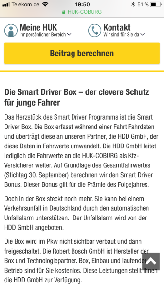

      Von einer Freundin, die Tochter hat eine Versicherung für fahranfänger ausgewählt, welche die Daten des Fahrzeugs und bei einem Unfall sofort benachrichtigt werden. Da wurde ein Gerät im Auto verbaut / installiert.
      Fand ich gut, denn bei einem Unfall im Taunus nachts alleine unterwegs kann Hilfe nicht schnell genug da sein.
