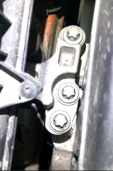

Und welches Motorlager hast du jetzt verbaut
bitte ein BildChrysler und Jeep Fan

Werde bei Gelegenheit ein Bild machen und einstellen. Laut Werkstattmeister ist es ein Motorlager, das dem bisherigen ähnelt, aber an manchen Stellen verändert wurde.

Meine Halterung sieht auch noch so wie auf dem Foto aus.
Kann es wirklich daran liegen?

meines Wissens ist ab Modelljahr 2017 eine modifizierte Version verbaut worden.
Ich hatte das gleiche Problem.
Fahr einfach zum Vertragshändler und lasse Dir auf Garantie die neuere Motorhalterung einbauen. Das Problem ist bei Jeep bekannt und wird anstandslos
getauscht.

So kurze Info.
Das Motorlager wurde gewechselt und sieht wieder völlig anders aus, als hier immer abgebildet wird...
Naja ist mir ja egal - solange es funktioniert.
Auf der Rückfahrt war jedenfalls weder ein Rumpeln noch sonstiges zu hören - und der Service war Erstklassig.
Zwei Unterschriften wegen der Garantieabwicklung - und alles Tip Top.
Foto der Alten (links) und
Neuen (rechts) Halterung anbei.
