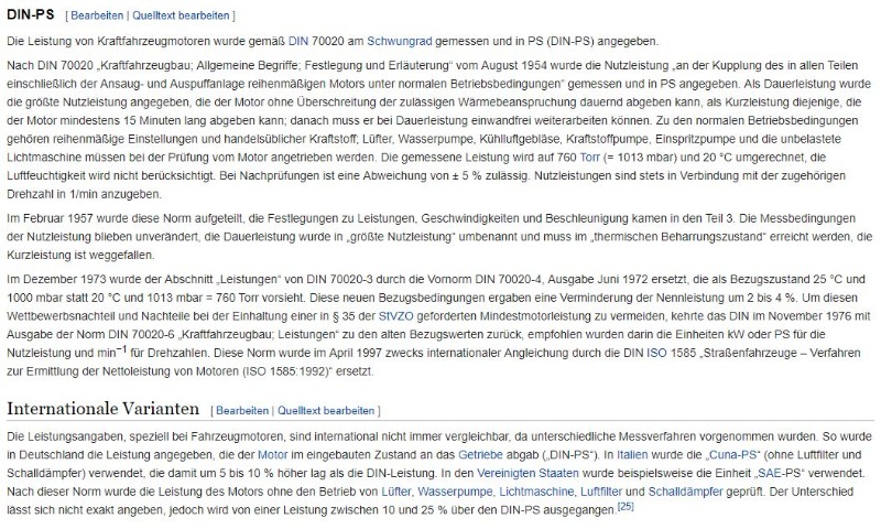

      Ich habe mir gerade auf der Jeepseite die GCs angesehen. Dabei ist mir aufgefallen, dass der Pentastar V6 Motor jetzt wieder mit 286PS Leistung angegeben ist. (2017 war noch 290 PS)
      Handelt es sich dabei um einen Irrtum oder wurde etwas verändert?

    • Diese unterschiedlichen Werte führe ich meist auf die "Umrechnung" der SAE PS aus den USA zu den PS, die in Europa bemessen werden. Interessant wäre es mal, ob bei der KW-Angabe ähnliche Schwankungen gelistet sind.
      4PS sind zudem bei der Leistung locker in der allgemeinen Toleranz.
      Ich habe mal einen Screenshot des betreffenden Wikipedia Beitrages gemacht:

    • Kommt ja auch darauf an, wer oder was die Quelle der unterschiedlichen Leistungsangaben ist.
      Wenn beide Angaben der Jeep-Website entnommen wurden, sollte man annehmen dürfen, dass die Art der Umrechnung in beiden Jahren einheitlich erfolgt ist.
      Dann würde ich darauf tippen, dass eine - verbrauchs-/emmissionstechnische - Anpassung am Motor für die geringfügige Minderleistung verantwortlich ist.

    • Lt. aktuellem Datenblatt mit Stand 10.01.2018 hat der Pentastar nach wie vor 290 PS. Die Preisliste sagt das Gleiche, somit gehe ich von einem Fehler im Konfigurator aus.

    • Bei einer Differenz von 4 (!!!) PS muss doch jedem klar sein, dass es sich dabei nicht um ein Feature, sondern um einen Fehler handeln muss. Aber vielleicht denke nur ich so „einfach“....
