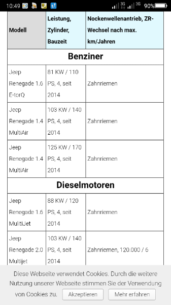

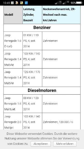

  • Die sind sich bei FIAT selbst nicht ganz sicher... :1f602:
    Im Fiat Forum heißt es :
    "laut Teilekatalog hat der der 1.6er Benziner (E-Torq) hat eine Steuerkette."
    Bei Jeep heißt es... Siehe Anhang.
    Am Besten schaut man unter die Motorabdeckung... :1f44d: :1f44d:

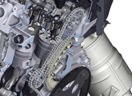

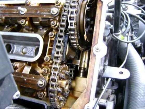

  • Wenn ich die Größenordnung des Bildes richtig deute, so hat die Kette fast die Stärke einer Motorrad-Antriebskette. Die dürfte also schon einiges aushalten, wenn auch die mehrgliedrigen Ketten (wie zum Beispiel beim BMW 3,0 Liter Diesel) noch vertrauenserweckender sind.
    In meinem E46 3.0 CD hatte ich so etwas drin, wenn ich mich recht entsinne:
    Bei den älteren 4 Zylindern (z.B. E38) sah das so aus:
    uns später so:
    Und im (aktuellen?) 1er BMW sieht das so aus (wohl sogar dünner als beim 1,6 E-Torq / ähnlich wie bei VW?):
    Im Vergleich zu den "Fahrradketten" in den kleinen VW Motörchen scheint das aber schon recht solide zu sein. Als ich die das erste Mal gesehen habe, hätte ich fast einen Lachanfall bekommen.
