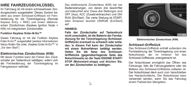

  • Zum Einen kann man im Uconnect einstellen, wie lange die "Zündung" eingeschaltet bleiben soll, bevor alles aus geht.
    Zum Anderen muss man nicht den Motor laufen lassen, sondern einfach die Zündung auf ACC (oder wie das heißt) einstellen. Oder einfach starten ohne die Bremse zu treten (dann springt er nicht an), das genügt auch, um die Elektronik wieder zum Leben zu erwecken.

    Ja, aber „Zünding an“ ist wesentlich stromraubender als „ ACC “. Ich würde mit dir Wetten, dass bei „Zündung an“ die Battarie innerhalb 45 Minuten leer ist, hingegen bei der ACC-Stellung das Radio und einige, wenige Helferlein locker einen langen Film im Autokino an bleiben können und der Wagen danach trotzdem startet.

  • Die ACC-Funktion gibt’s eigentlich nur bei amerikanischen und japanischen Autos, da liegt vermutlich der Hase im Pfeffer. Beim Renegade ist die ja auch nicht da, was für mich eindeutig dafür spricht, dass der eben doch „Designed by Fiat“ ist, nicht wie Jeep immer behauptet, in USA konstruiert wurde. Dafür stecken einfach zu viele europäische Elemente drin. Beim Compass hat man zwar versucht, das an vielen Stellen zu übertünchen, an einigen Stellen fällt es aber doch noch auf.
