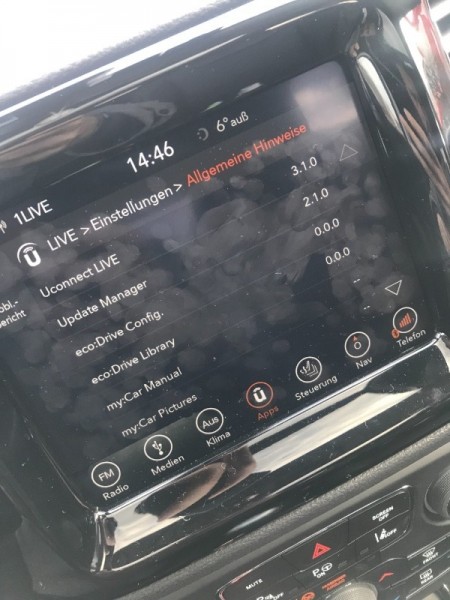

Weißt du welche Version die neueste ist?
Ich hab Uconnect Live 8.10.2Mein Compass:
Wo genau sehe ich das, ich kenne nur das :
Mein Compass: 80 th
Im Dealer Mode...
Temp+ / Temp - / Defrost vorne gleichzeitig ein paar sekunden drücken, dann bist du drinIn Benzin Veritas!Mein Compass: Benzin 1.4/170; alle Optionen ausser Glasdach & Anhängerkupplung
Der Update-Server von FCA arbeitet anscheinend am Wochenenden nicht...
Nach dem Reset vom Samstag hat er sich heute morgen dann die Version 3.1.0 gezogen. Das ist aber wieder die, die vor dem Reset auch schon drauf war. Also nix gebracht die ganze Aktion. -
