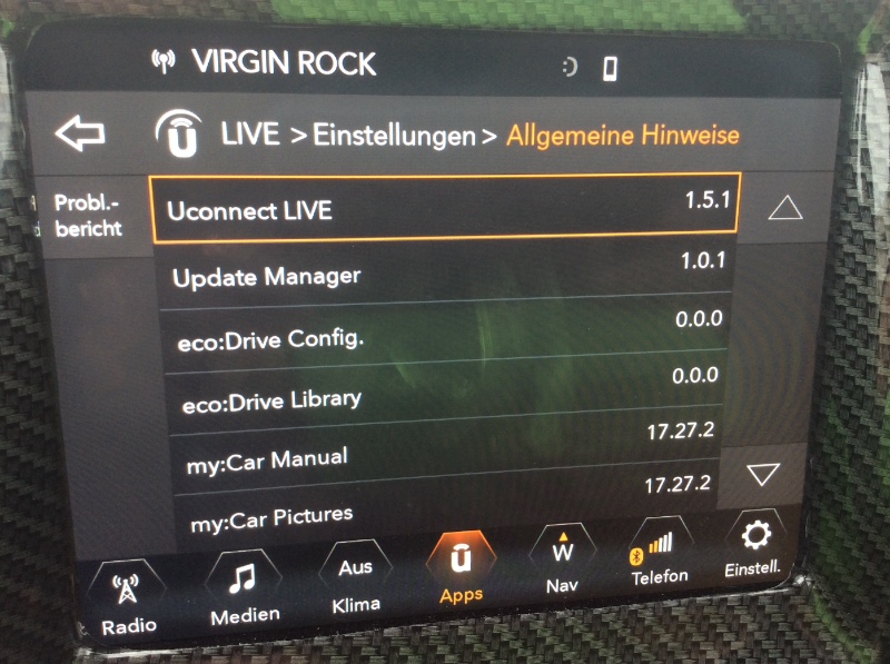

    • Kannst du mal einen Screenshot mit den Versionsnummern der Live-Apps posten?
      Updates kamen seit der Erst-Installation im Dezember noch keine bei mir.

    • Keule schrieb:
      Ja :thumbup: wäre mal interessant. Habe glaube ich auch noch nie ein Update bekommen.
      Genau diese Versionen habe ich momentan ach drauf.
      @Hawaiifreak: Danke Tom, da bin ich mal gespannt, was du drauf hast.
      Vorhin kam doch tatsächlich eine Mail von Jeep, dass man die Sache an die Fachabteilung weitergegeben hat......

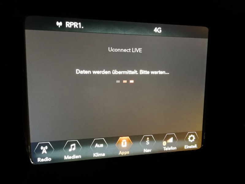

    • So, Bilder gemacht....und sofort nach laden der App wurden auch wieder Daten aktualisiert.

    • Danke Tom, nu verstehe ich nichts mehr. Den Bildschirm der Datenübertragung habe ich noch nie gesehen. Auch ein 4G gibt’s bei mir nicht. Bei mir ist da nur ein Handysymbol, wenn mal eine Verbindung da ist.
    • Naja, das 4G Symbol ist ja nur ein Hinweis vom Handy zur Netzqualität.Diese Info habe ich immer, mal 3G, mal 4G (also LTE) ..... Die Datenübertragung habe ich immer wenn ich mit UConnect verbunden bin....
      Gruß Tom
      Mein Compass: Limited 170 PS Benziner Granit Crystal(diverse Modifikationen und Schnickschnack ☺) ,Suzuki GSX-S750 (nur Schönwetter), Renegade Longitude 1,6l eTorq (einige optische Gimmicks )
    • Ok. Wenn wir wirklich die aktuelle Software drauf haben, warum funktioniert es dann nicht :( Datenübertragungen hab ich ständig aber das übermittelt ja nur die aktuellen Fahrzeugdaten an Uconnect. Auf dem Handy kann ich mir dann die Skill Daten anschauen die ich im Auto nicht habe ?( Ist echt blöd das es nicht die Möglichkeit gibt das System komplett zurückzusetzen. Das Softreset hilft mir ab und zu schneller die Verbindung zum Handy aufzubauen, mehr aber nicht.
