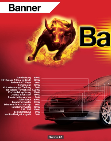

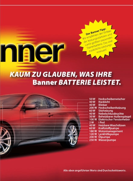

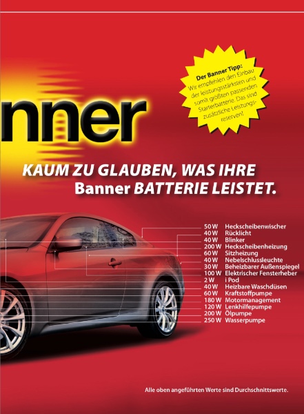

  • Soweit ich jetzt rausgekriegt habe hat die Lichtmachine 1680 Watt (14 Volt, 120 Ampere).
    Für extrem heiße oder kalte Regionen gibt es noch eine 150 Ampere Ausführung (2100 Watt).
    Anhand der folgenden Bilder (nicht 1 zu 1 für den Renegade passend) könnt ihr ja mal überschlagen ab wann zusätzlich Strom aus der Batterie entnommen werden muß.
