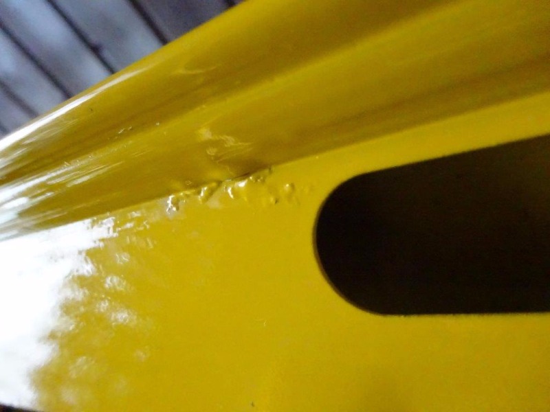

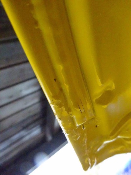

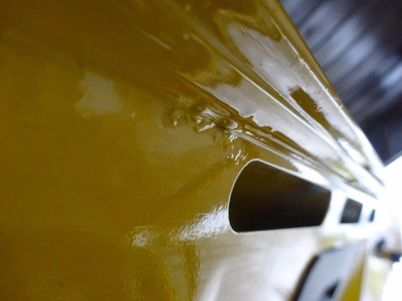

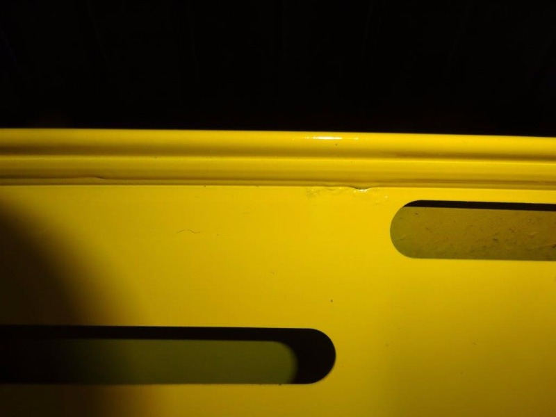

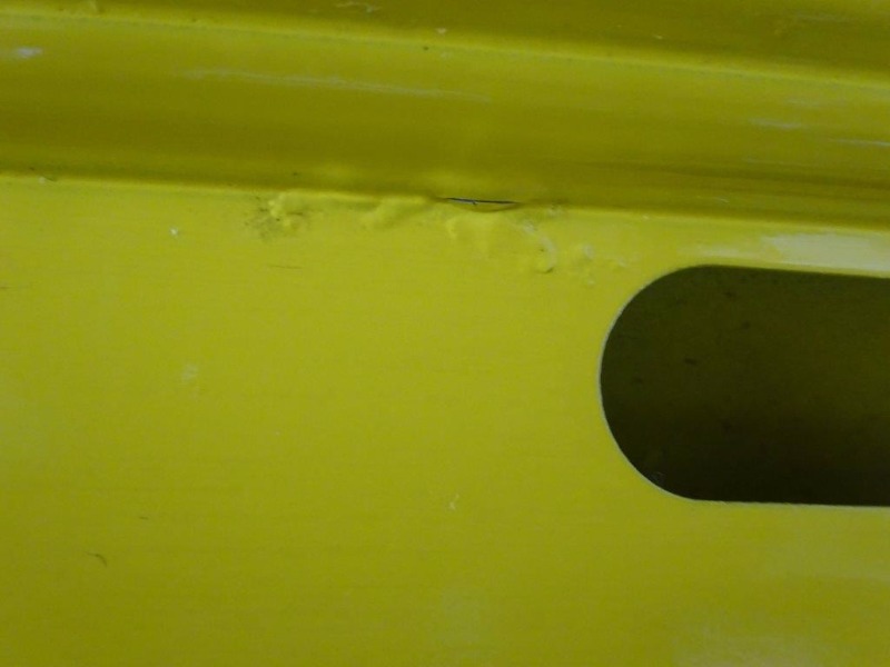

      Heute habe ich am Falz der Motorhaube vorne 3 Aufblühungen festgestellt. Hier scheint das Blech nicht richtig entfetten worden zu sein.
      Das Auto ist nun 2 Jahre alt, war vor 2 Tagen zum 2 jährigen Kundendienst in der Werkstatt und die haben das nicht gemerkt.
      Habe das heute festgestellt, als ich mal unter die Motorhaube gesehen habe. Der Kilometerstand jetzt, 23800 km.
      Wer hat dies bei sich auch schon festgestellt und wie hat die Werkstatt reagiert und wie wurde der Schaden behoben?
      Habe natürlich heute sofort schriftlich meinen Garantieanspruch geltend gemacht.

    • ich war gerade in der Garage und habe den Test mit dem Magneten gemacht. Er hält nicht auf der Motorhaube.
      Also demzufolge Aluminium. Auf dem Kotflügel hält er.
      Nun, habe ich gelesen, das es auch bei Alu zu Ausblühungen kommen kann. Es bildet sich dann eine weiße Oxidschicht, ist auch bei Alufelgen ab und an zu beobachten. Das wird wohl die Ursache sein. Wenn man nun diese Ausblühungen abkratzt, so müsste eine weiße Schicht zum Vorschein kommen. Nun das lasse ich mal lieber, da soll sich nun die Werkstatt drum kümmern.
    • Könnte auch sein, dass beim lackieren das Blech verunreinigt war.

      Werde dann am Abend berichten. Nun wenn die Motorhaube aus Alu ist ist es Oxidation, also hat die Lackierung einen Riss bekommen, was man auch auf den Bildern sieht und da ist Salzwasser eingedrungen und dann gehst los mit der Oxidation.
