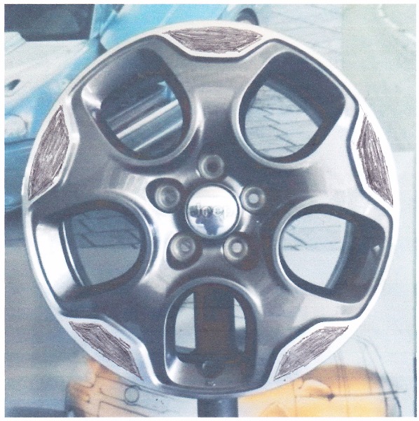

    Die Felgen möchte wie im Bild umgestalten dazu möchte ich das Silbrig glänzende Feld mit Folie abkleben die natürlich ein wenig im Farbton dazu passt .
    kann mir jemand den Farbkode geben oder wer kann mir sagen welche Folie am besten dazu passt . Damit ich nicht erst mehrere Folien kaufen muss .

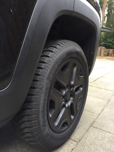

  • Moin Pits.
    Ich habe sehr gute Erfahrungen mit Mibenco Sprühfolie (Flüssiggummi) gemacht.
    Felgen müssen natürlich sauber und warm sein (Keller zb).....
    Bekommt auch ein Laie gut hin mit etwas Mühe und Geduld..
    Set kostet 50€……1 Dose pro Felge benutzen...und ich hab immer gute 7-8 Lackierdurchgänge gemacht.
    Mein Renegade: 2016‘er TRAILHAWK,Hundegitter,48/60mm Spurplatten,Smokey Sidemarkers und sexy schwarze Felgen

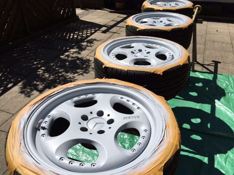

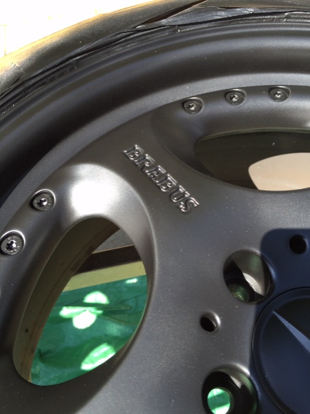

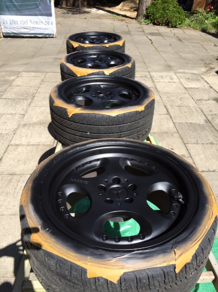

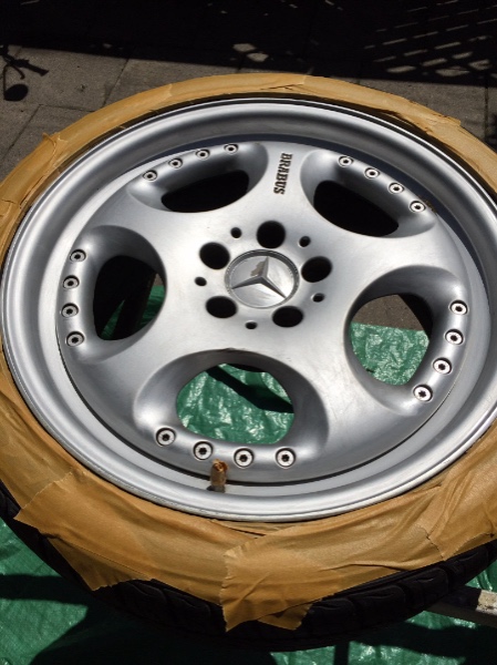

  • 1 Dose bestelle ich immer noch extra dazu als Reserve....das Zeug lässt sich besser verarbeiten als normaler Lack.....es verzeiht einige Fehler...Läufer zb.....und kaum Vorarbeiten nötig.
    Als Beispiel meine damaligen Brabus Felgen...Geschliffen...grundiert....geschliffen...grundiert...angeraut....6-7 Lackiergänge....sehr viel Arbeit.
    Aber ich hab Spaß an solchen Sachen :023:

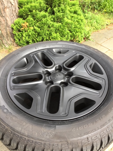

  • Hi,

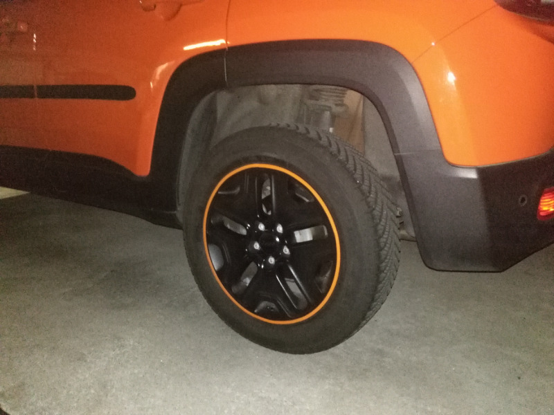

    ich habe die Trailhawk Felgen an meinem Auto mit Plasti-Dip schwarz gesprüht und die Felge noch mit einem orangenen Kantenschutz versehen.
    Die Gummierung hält schon seit mindestens einem 3/4 Jahr, ohne das sich etwas gelöst hätte.
    Ich wasche mein Auto immer nur in einer Portalwaschanlage.
    Versuch es einfach mal mit der Gummierung wie ROEDE ORM geschrieben hat.
    Guido

    habe jetzt mal 2 verschiedene Folien bei ebay bestellt hoffe eine passt vom Farbton her .
