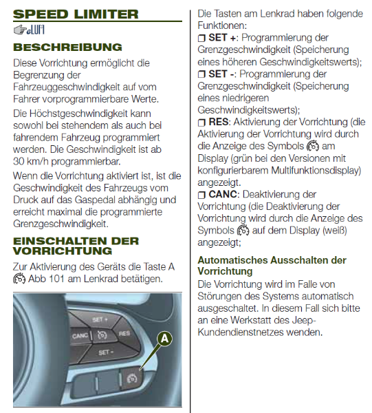

  • In der Beschreibung steht:
    ...Wenn die Vorrichtung aktiviert ist, ist die Geschwindigkeit des Fahrzeugs vom Druck auf das Gaspedal abhängig und erreicht maximal die programmierte Grenzgeschwindigkeit.
    Demnach dürfte das von Miro oben beschriebene nicht auftreten.

  • Auch nicht wenn du, z.b. am Ortsausgang, plötzlich und schnell voll durchtritts?
  • Beim langsamen runterdrücken sollte nichts passieren, aber stellt man beim z.B. überholen fest es wird eng, sollte der beherzte Druck auf´s Gaspedal möglich sein.
