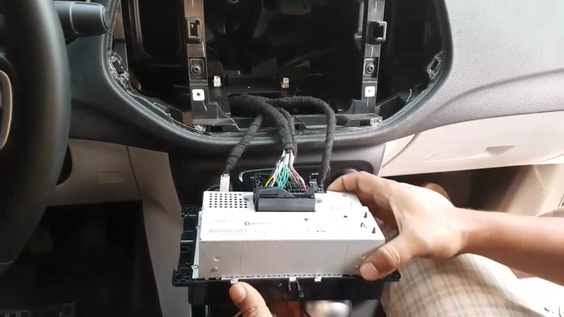

  • Die Blende um das uConnect ist nur geklipst und kann samt Lüftungsgitter herausgehebelt werden. Das uConnect selbst ist nur mit vier Schrauben befestigt.
    Beim MyGIG im Caliber sieht die Rückseite ähnlich aus und man braucht ein sogenanntes Lockpick, welches zwischen gesteckt wird und damit einen Video- Eingang (Cinch) ermöglicht. So habe ich die Kamera beim Caliber angeschlossen. Ob es für den Compass bereits ein passendes Lockpick gibt, weiß ich nicht.

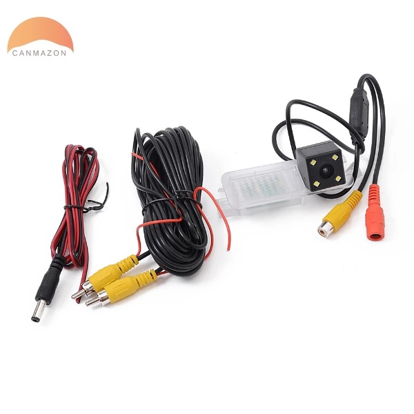

    Die Bilder oben sind vom uConnect des Compass. Ich sehe dort keinen Cinch- Video- Eingang. Die von @Kami_01 gepostete Kamera - wie auch die anderen Kameras, die man im Zubehör so sieht - hat für das Video- Signal aber einen Cinch-Stecker. Was soll da eine Freischaltung bringen?
    Möglicherweise müsste man sich die Original- Kamera besorgen, da die das Video- Signal eventuell ohne Cinch-Stecker ins uConnect bekommt. Dazu müsste aber jemand mit Parkpaket mal die Rückseite seines uConnect anschauen, wo und mit welchem Stecker/ Kabel dort das Video- Signal reingeht.

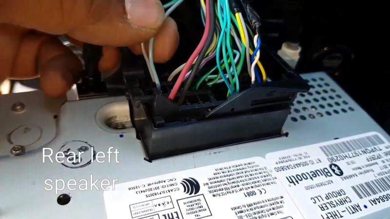

    Auf dem unteren Foto oben ist ganz rechts eine weisser runder Stecker-Einlass zu sehen. Dieser sieht passend aus zu dem Stecker des MOPAR-Sets hier:
    ebay.com/itm/2014-2017-Jeep-Ch…t-Mopar-OEM-/281698910656
    Kann mich aber auch irren. So wie das Set aussieht muss nur ein Kabel von vorn nach hinten geschleust werden?

    Den Chynch-Stecker kann man auch abzwicken. Ich habe im Cherokee-Bereich schon mal die Einbauanleitung des Nachrüst-Kits vom Cherokee gepostet. Dort wurde das Video-Signal auf Pins an dem Zentral-Stecker aufgelegt. Die Original-Kamera hängt auch per CAN am BCM, zudem muss das uConnect auch wissen, dass es beim Rückwärtsgang das Video-Signal auf den Bildschirm bringen soll. Dafür ist die Codierung/Freischaltung zuständig.
  • Bei Anschluß der Konverterbox wird einer der beiden Schwarzen Stecker im oben gezeigten Bild abgezogen .
    Der Knverter wird dann mit einem Y-Stück dazwischen geschleift.
    Daran sind dann Cinch-Anschlüsse. Ebenso wird darüber die 12v-Versorgung abgezweigt und das Rückfahrsignal eingespeist, falls der CAN-Bus nicht programmiert ist.

    In diesem Fall müsste man eben wissen, wo die Original-Kamera das Video-Signal einspeist. Dann könnte man zunächst mit einer Billig-Kamera für ein paar Euro experimentieren, ob man es hinbekommt. Falls nicht hält sich der Verlust in Grenzen, falls ja, dann kann man sich noch eine höherwertigere Kamera besorgen und sie entsprechend bearbeiten.

    Und das ist im Prinzip das Lockpick, von dem ich rede. Das es aber bislang scheinbar nicht für den Compass gibt. Beim Lockpick (zumindest beim Caliber) muss man nur beachten, ob das Fahrzeug High-Speed- oder Low-Speed-CAN-Bus hat und das Lockpick entsprechend einstellen, dann schaltet sich mit dem Rückwärtsgang automatisch die Kamera zu, ohne in der Werkstatt etwas freischalten zu müssen.
