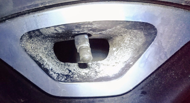

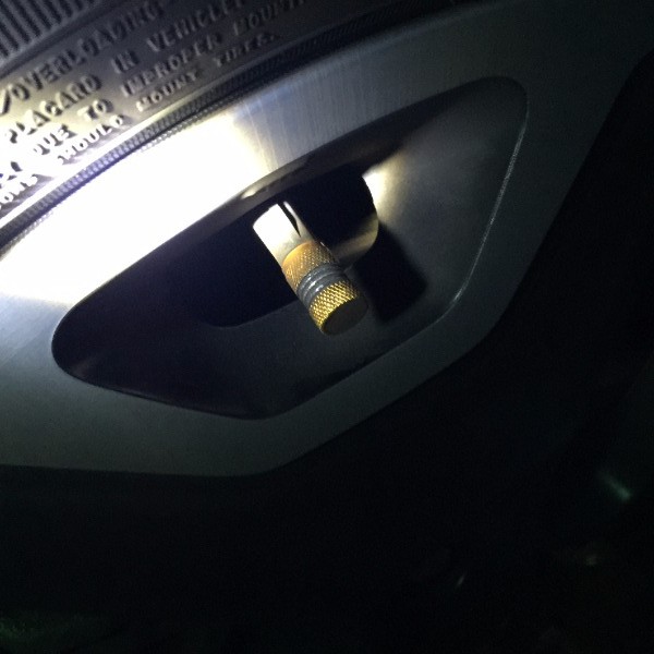

  • Jetzt hab ihr mir aber Angst gemacht. Ich war schnell draußen um zu schauen ob es bei mir zum selben Problem kommt. Bei mir sind die nun genau ein Jahr drauf. Alle Kappen gingen problemlos runter. Ich weiß das die Kappen von mir Gummiringe am ende haben. Eventuell sollte man darauf achten wen man welche kauft.
      54,1 kB, 600×600, 125 mal angesehen
    Mein Renegade: Jeep Renegade Trailhawk, Omaha Orange, Sicht-Paket, Komfort-Paket, LaneSense, 6,5 ̋-Touchscreen,

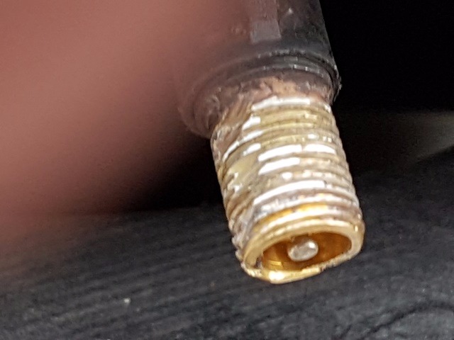

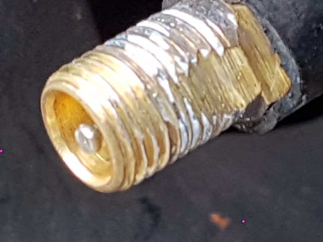

  • hier mal Bilder von dem Ergebnis eines Profis in einer Jeepwerkstatt
      75,39 kB, 640×480, 113 mal angesehen
      62,27 kB, 640×480, 98 mal angesehen

  • Thawk schrieb:
    ... eines Profis in einer Jeepwerkstatt
    Nachdem du explizit die Marken bezogene Fachwerkstatt erwähnst kann man davon ausgehen, dass es sich bei allen betroffenen Teilen um Jeep oder Mopar Originalteile handelte?
    Mein Renegade: MY17 Longitude - 1.4l MultiAir 103kW DCT
  • kann ich nicht mehr sagen, die Teile hatte ich schon auf meinem KJ drauf, da hatte ich zwei Sätze davon erworben, den unbenutzten hatte ich mir auf den Regegade montiert, wie man sehen kann war das die falsche Entscheidung, da sehr teuer.
    suum cuique
