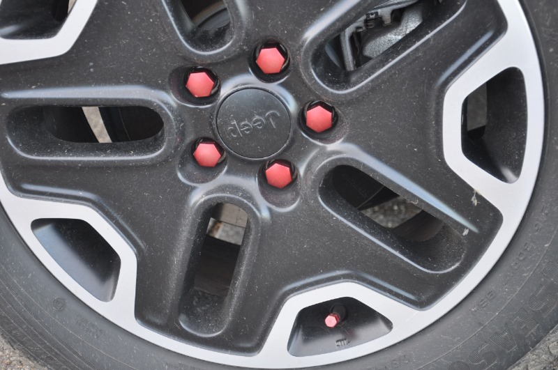

  • Also ich habe billige Alu Ventildeckel im Trailhawk Rot eloxiert aus dem Baumarkt drauf und die lassen sich Problemlos lösen.
    Man muss die ja nicht bis zum geht-nicht-mehr anziehen! :D
