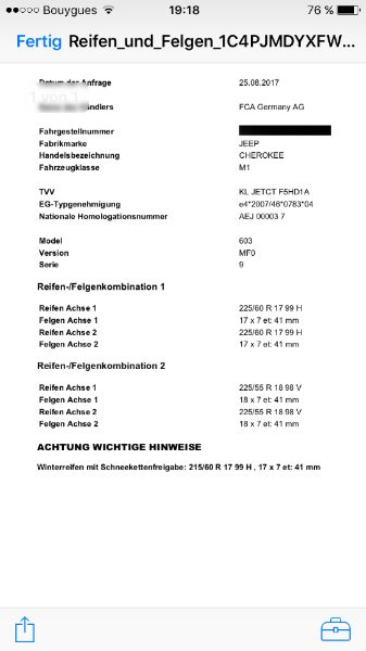

  • Ich würde mir auch mal diese CoC-Bescheinigung, oder wie die heißt, anschauen. Da stehen noch andere Reifengrößen drin, als nur im Schein.

  • bei mir vom Limited:
    die 225/55R18 sind die normalen Serienreifen
    ob es Sinn macht, auf die 18'er Felgen Winterreifen (dann natürlich auch 225/55/R18)
    drauf zu machen, muss natürlich jeder selber entscheiden. Auswahl war vor ca. 3 Jahren nicht so gross.
    Habe ich mich dagegen entschieden, auch weil ich nicht dauernd Reifen und Felgen trennen wollte.
    Meine Winterreifen sind 215/60R17 auf den passenden Felgen.
    Felgen kleiner, Reifen 10mm schmaler. Kann im Winter kein Nachteil sein.
    Wird von Jeep so verkauft, ergibt -2% Speed und -0,75 cm Bodenfreiheit.

  • Hallo Bergther, Chief gibt hier den richtigen Tip mit CoC. Jeep gibt für Sommer und Winter meist verschiedene Möglichkeiten an für Reifengrößen. Bei den Trailhawks werden für den Winter zB schmalere Reifen von Jeep empfohlen (wg. Ketten!), die auch eingetragen sind. Wenn Du Dir jedoch für die Winterreifen neue Felgen anschaffen möchtest, dann Vorsicht, wenn Du nicht teure Originalfelgen willst: Die Ami-Felgen haben meist spezielle Lochabstände, spezielle Einpresstiefen und spezielle Radbolzen. Muss alles zusammenpassen. In der Regel hast Du dann immer ein Päckchen mit 20 speziellen Radbolzen im Kofferraum oder in der Garage für den Wechsel, weil die Originalbolzen nicht 100%ig genau in die europäischen Felgen passen ( sie würden etwas schräg stehen und sich ruinös auswirken!).

  • Da muss ich auch noch mal ein paar Cent einwerfen: Alle unsere "New Jeeps" basieren auf Fiat-Plattformen und haben keine exotischen Maße an den Radnaben: Lk 5x110, MB 65,1 und ET 40 (ausgenommen Trailhawks).
    Im CoC steht nichts anderes drin, als das, was werksseitig je nach Ausstattung an Reifengrößen montiert wird. Gleiche Info findet ihr schneller und einfacher in der Preisliste vom Auto.
