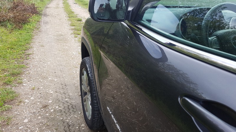

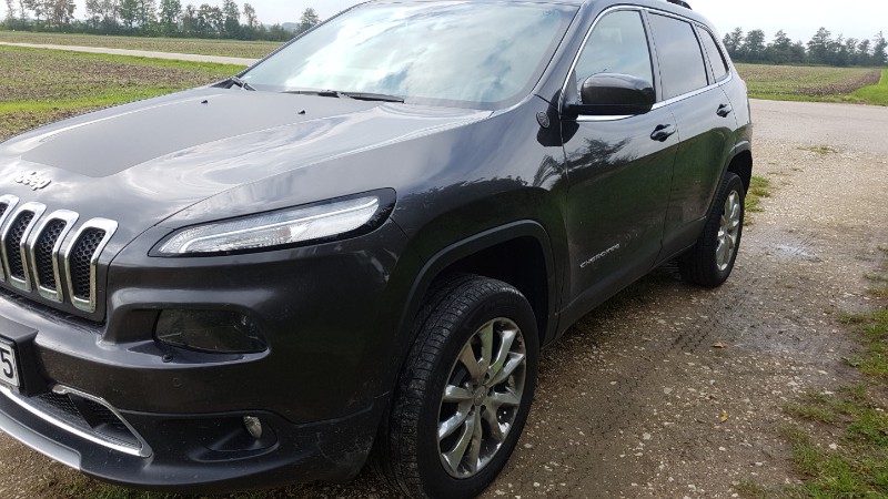

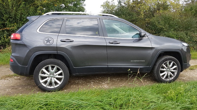

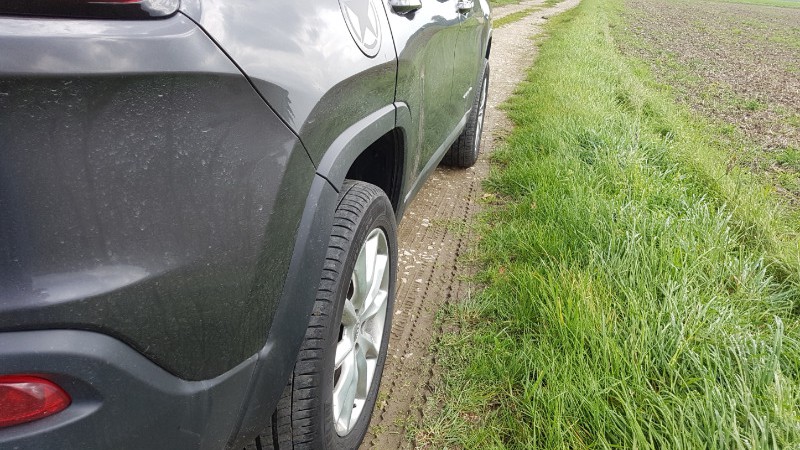

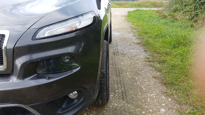

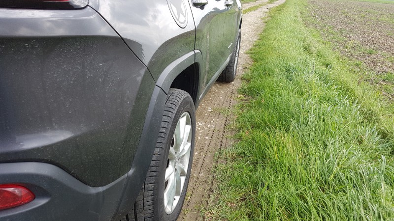

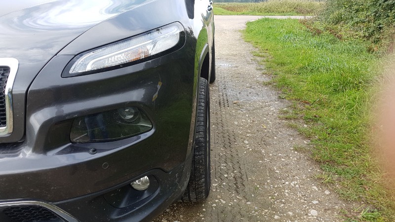

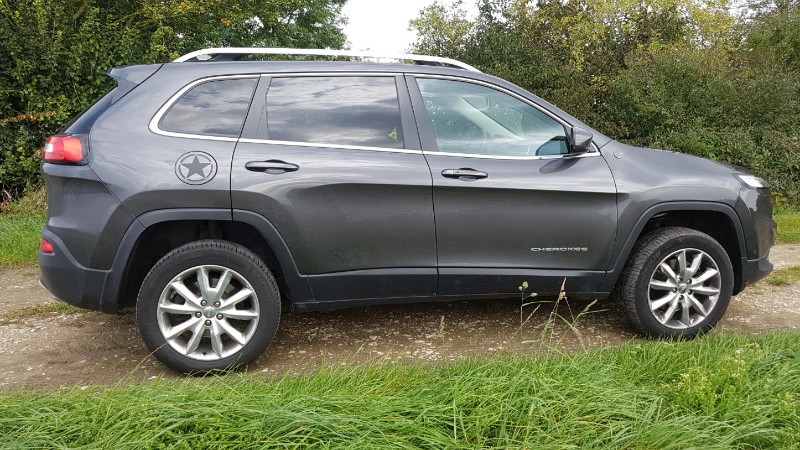

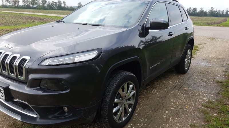

    • So...Compass als Testwagen gehabt, Spur vermessen, alles eingebaut und eingtragen beim Cherokee :-)...
      Höherlegung: vmaxx.de/fahrwerk-hoeherlegung/jeep-cherokee-kl
      Spurverbreiterung vorne und hinten: vmaxx.de/spurverbreiterung/jeep-renegade-eb03399
      Nur tote Fische schwimmen mit dem Strom.
      - seit 07/19 Wrangler Rubicon JL Unlimited 2.2
      Mein Cherokee: KL Limited 2.2 2016, 2,5cm je Seite breiter, 4cm höher, Geolandar AT, Dashcam und mit Army Star, blackened
    • Sieht gut aus.... und als nächstes kommen dann die ATs...
      genau das !! :023: :023:
