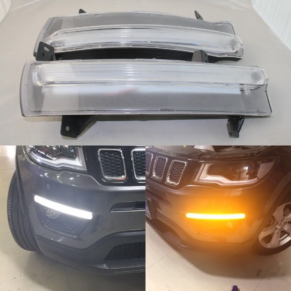

    Hallo Zusammen,
    ich bin neu hier. Ich habe mir einen Jeep Compass Limited MY 2018 bestellt und sollte diesen auch im Februar/März 2018 bekommen. (Österreich)
    Ich habe mich natürlich schon sehr viel mit meinem neuen Jeep befasst. Jetzt habe ich folgendes Zubehör gefunden!!
    Die Tagfahrlichter beim neuen Compass sind ja nicht gerade schön. ("Standlichter" = LED Signatur wäre ja um einiges schöner wenn Sie andauernd leuchten würden, aber naja)
    Ich habe nun eine alternative gefunden und Frage mich ob dies wirklich 1:1 austauschbar wäre. Weil man muss schon sagen die schauen um einiges besser aus. Hier ein paar Links (Ich weis es ist Aliexpress aber ich habe auch einen anderen Link dazu gefunden dass anscheinend das gleich Produkt ist sowie auf Amazon)
    de.aliexpress.com/item/July-Ki…e12386bc&rmStoreLevelAB=5
    oder
    store.ijdmtoy.com/Jeep-Compass…Signal-Lamps-p/70-822.htm
    oder
    amazon.de/July-King-Tagfahrlic…agfahrlicht/dp/B0748DCDSR
    Glaubt ihr dass dies klappen könnte?
    Hoffe Ihr könnt mir hier weiterhelfen. Mir geht's es hauptsächlich ob die Anschlüsse passen usw?
    Vielen Dank!

  • Willkommen im NJF.
    Wie immer bei solchen Sachen muss es jemand geben, der das Vesuchskaninchen spielt und ggf. bereit ist, Geld in den Sand zu setzen. Mir wäre nicht bekannt, dass jemand aus dem Forum die schon verbaut hat. Gesehen habe ich die Teile auch schon, der Umbau ist mir aber zu auffällig, zumal die Teile keine Zulassung in de EU haben. Ich werde vielleicht mal einen Satz PSX24W LED-Birnen in die Original-Leuchten stecken, lt. Bildern aus Brasilien sieht das TFL dann genauso aus und die Blinker werden nicht angetastet. Billiger und einfacher ist der Umbau auch noch.

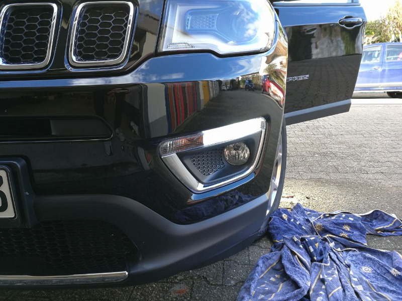

  • Es ist vollbracht: Die LED's im Tagfahrlicht sind montiert. Die Montage ist auch für Laien gut zu händeln, erforderliches Werkzeug ist eine Ratsche und eine 8'er Nuss.Geht natürlich auch mit einem normalen Schraubenschüssel aber mit der Ratsche geht es einfacher :)
    Zur Montage: Rad einschlagen und im Radlauf die vorderen vier Schrauben herausdrehen. Sobald diese demontiert sind die Plastikverkleidung im Radlauf mit Gefühl zur Seite ziehen und die Teeleuchte gegen die LED tauschen. Funktionstest und wieder zusammenschrauben :) Das ganze af der anderen Seite wiederholen aber nicht vergaessen die Räder dann in die andere Richtung zu drehen.
    Die LED's bekommt ihr bei Ebay.
    rover.ebay.com/rover/0/0/0?mpr…Fulk%2Fitm%2F351897892195
    Montagezeit ohne Hektik ca.30min.

  • Kommt auf den Bildern gar nicht soooo gut rüber, in Original ist es richtig g....da passt jetzt alles zusammen.
