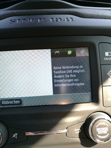

  • Ich sehe grade, wenn ich im Navi oben rechts auf das Wlan-artige Symbol klicke, sagt es “keine Verbindung zu TomTom Live möglich“.... ist das vielleicht das Problem? Was tut man da?

  • Sooo.... bisher hat Jeep nichts von sich hören lassen, aber ich konnte das Problem lösen. Tief verborgen in den Einstellungen des Navis gibt es einen Menüpunkt “Informationen freigeben“. Wenn man den aktiviert, läuft es. Allerdings nur in Kombination mit der App. Die App muss geöffnet sein und Internetzugang haben.

  • Heute habe ich (nach laaaangem Suchen) ein Kartenupdate gemacht. Danacht musste ich alles neu einrichten und konnte nochmal nachvollziehen, wo der Fehler lag. ^^
    Bei der Neueinrichtung habe ich die Informationsfreigabe verweigert, das hätte ich nicht tun dürfen. Die Einstellung verbirg sich hinter dem Punkt, der, glaube ich, “mein Gerät und ich“ heißt.
