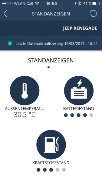

Und diese Live App ist die Schmalspurvariante für die 5" Besitzer? Wie heißt die genau?Grüße Alex

uConnect Live
Nö, die App ist für alle. Ohne die geht auch nichts mit online Daten senden. -
Toy4ever schrieb:
uConnect Live
Ich glaube @MR111 meinte hier die Jeep Skills App. Die UConnect Live App ist für alle Die Skills gibt es nur im 6.5.
driveuconnect.eu/de/features/jeep-skillsMein Renegade: Renegade Trailhawk (MY16 2.0 MJD 170PS 9AT) in Mojave Sand, Leder, Panorama-Dach, 40/20/40 Rücksitzlehne, UConnect 6.5, Packs : Winter, Visibility und Parking
Dieser Beitrag wurde bereits 1 mal editiert, zuletzt von Little John ()
Und zwar nur, wenn am Navi die Taste untern rechts mit APPS und nicht mit MORE beschriftet ist.
