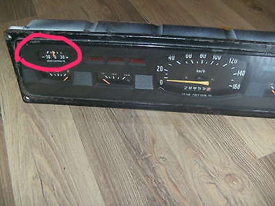

  • Mein alter Wolga hatte das richtige Anzeigeinstrument:
    Amperemeter zwischen Lichtmaschine und Batterie, -30A - - 0 - - +30A, da wußte man immer wer gerade wem Leistung abgibt.
